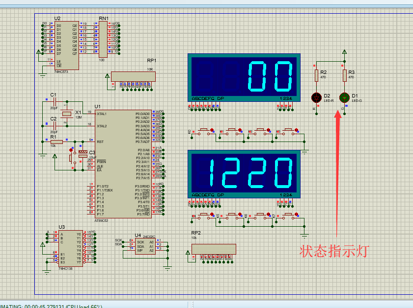

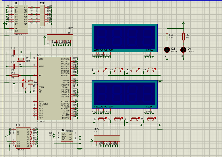

51单片机I2C 24c02 1-99秒循环定时器Proteus仿真+代码
51单片机,I2C 24c02 1-99秒循环定时器
仿真电路。
程序源码
HEX文件

ID:535242 发表于 2020-2-21 21:13 | 只看该作者
根本就不能保存,重新上电了,数字归零,和我写的代码效果一样
