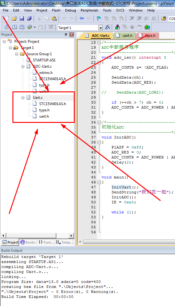

我修改的STC15系列单片机的官方程序——STC15F4K60S4 系列 AD转换中断方式举例。打算模块化编程,后面出现一大堆警告,程序功能也实现不了。

ID:326587 发表于 2019-5-31 15:33 | 只看该作者
keil_c51 v959版本写的
ID:330198 发表于 2019-6-1 09:13 | 只看该作者
把UART.c添加进工程就好了。
ID:552248 发表于 2019-6-1 13:48 | 只看该作者
缺少UART.c源码,函数找不到原型,添加UART.c重新编译PRJ工程OK!
