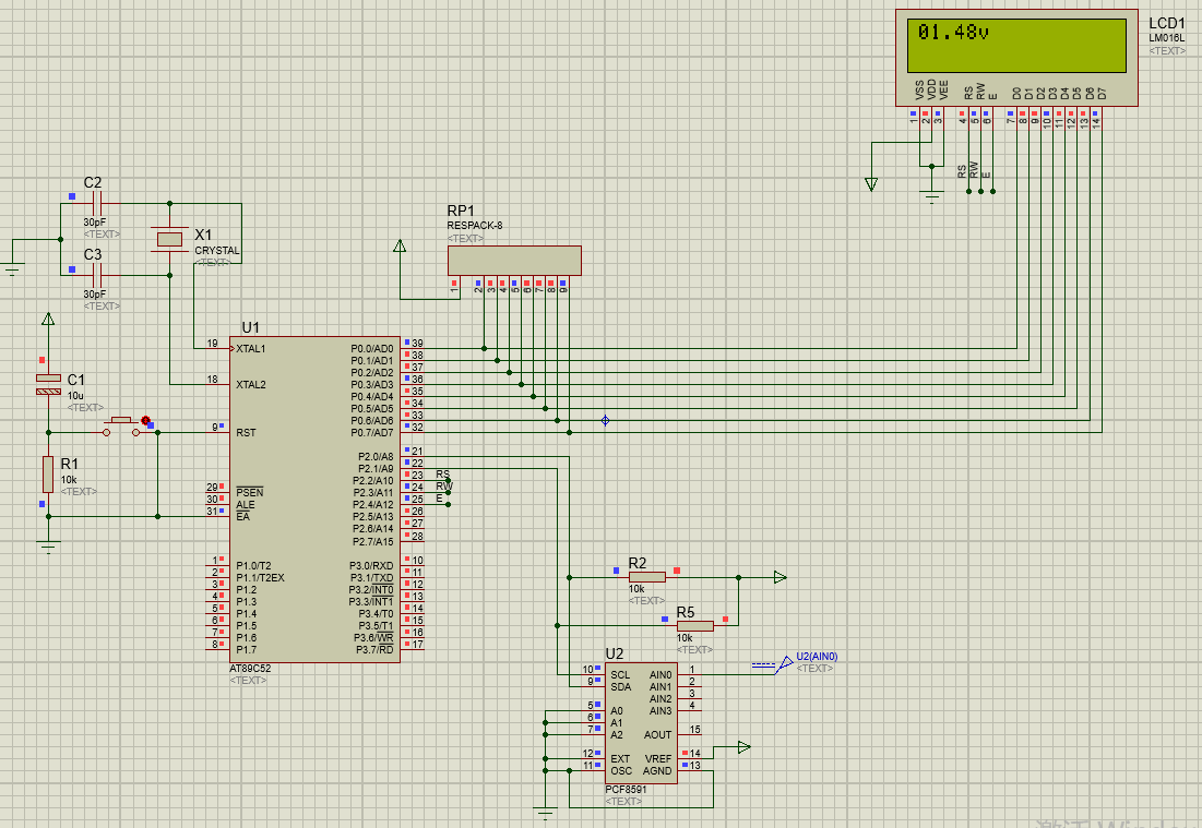

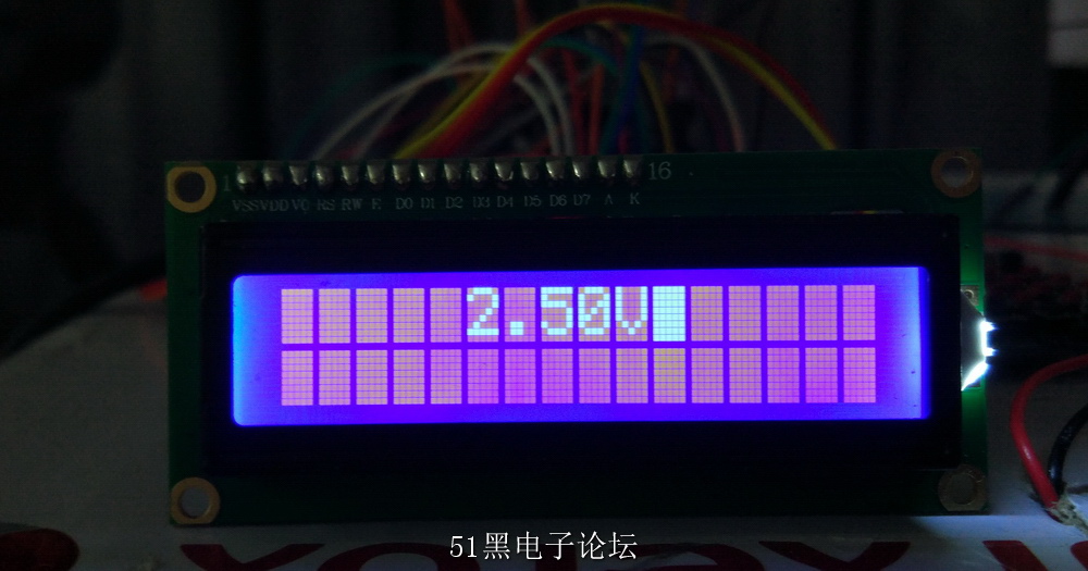

单片机+pcf8591电压表遇到的问题
                                       程序在下面,仿真可以通过。就是接硬件的时候,不论输入电压怎么变,LCD一直显示2.5v。

ID:542241 发表于 2019-6-1 08:05 | 只看该作者
电压值不变,你可以增加打印信息,看下单片机读取到的值有没有变化
ID:330198 发表于 2019-6-1 09:24 | 只看该作者
硬件连线问题,仔细看看
ID:507222 发表于 2019-11-12 16:31 | 只看该作者
楼主有没有原理图
ID:507222 发表于 2019-11-12 17:27 | 只看该作者
楼主你定义的V是什么
