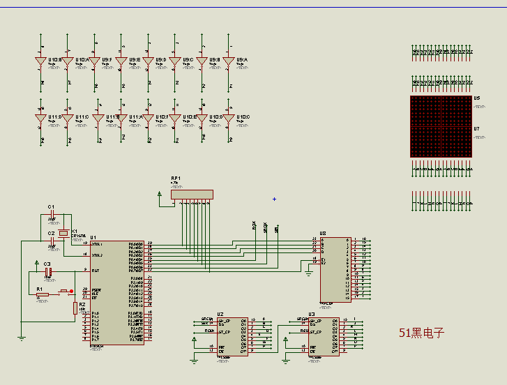

单片机16*16点阵滚动显示Proteus仿真+代码

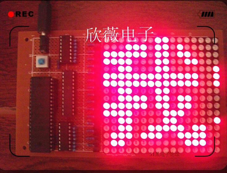

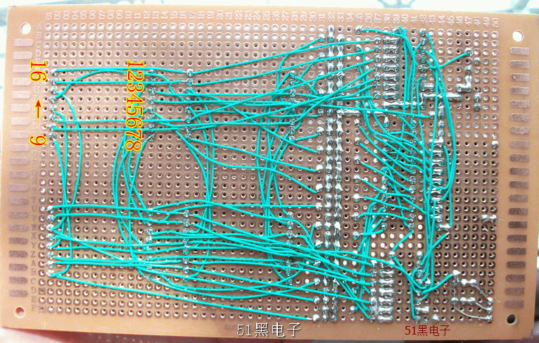

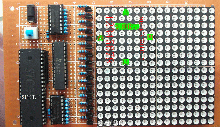

16*16点阵滚动显示制作出来的实物图如下:

  8. //管脚定义
  9. //154
  10. sbit A_=P0^0;                   //74HC154的A
  11. sbit B_=P0^1;                   //74HC154的B
  12. sbit C_=P0^2;                   //74HC154的C
  13. sbit D_=P0^3;                   //74HC154的D
  14. sbit G2=P0^7;                //74HC154的使能        低电平有效
  15. //595
  16. sbit SI=P0^6;//数据脚
  17. sbit SCK=P0^5;//上升沿时数据寄存器的数据移位。QA-->QB-->QC-->...-->QH;下降沿移位寄存器数据不变
  18. sbit RCK=P0^4;//上升沿时移位寄存器的数据进入数据存储寄存器,下降沿时存储寄存器数据不变。通常我将
  19.                                   //RCK置为低电平,当移位结束后,在RCK端产生一个正脉冲(5V时,大于几十纳秒就行了。我
  20.                                   //通常都选微秒级),更新显示数据。
