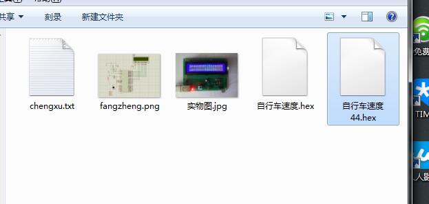

程序仿真图hex文件打包一起,把程序复制粘贴到keil就行了,以前调试了几次完了具体是哪个HEX文件你们都试试,自己弄最好

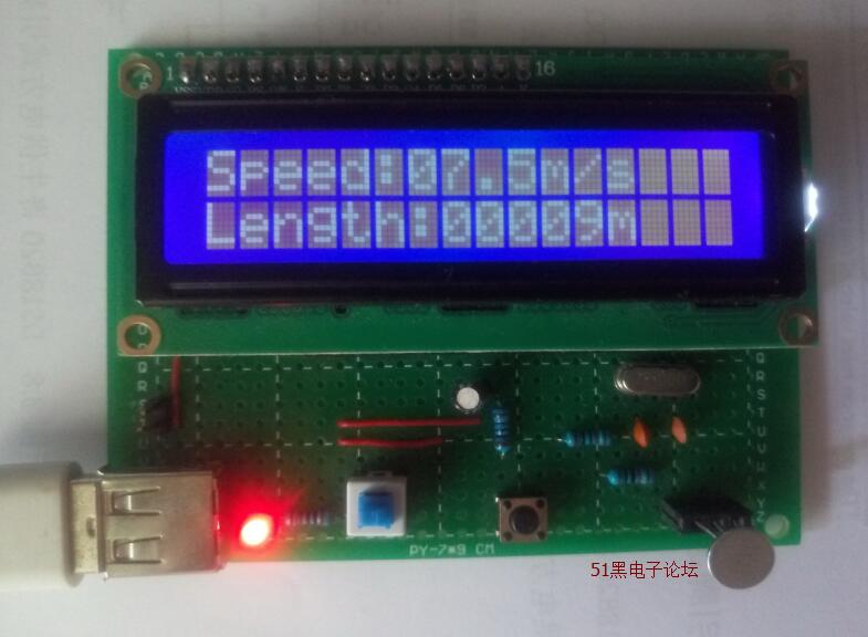

制作出来的实物图如下:

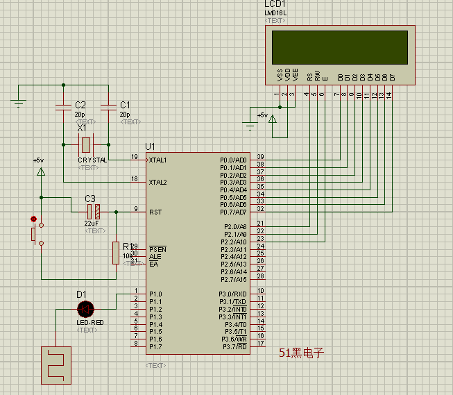

电路原理图如下:

ID:395683 发表于 2019-6-1 16:24 | 只看该作者
p1.0为霍尔传感器的输入口,我不会霍尔仿真,用的一个正弦信号代替
ID:283883 发表于 2019-6-10 18:40 | 只看该作者
什么原理?有电路图吗

为什么我的仿真LCD上什么都没有
hex用的是文件里的44,器件连接都一致

ID:688460 发表于 2023-11-17 20:38 | 只看该作者
没有看到包的文件,传不上吗?跟群主说说呗
