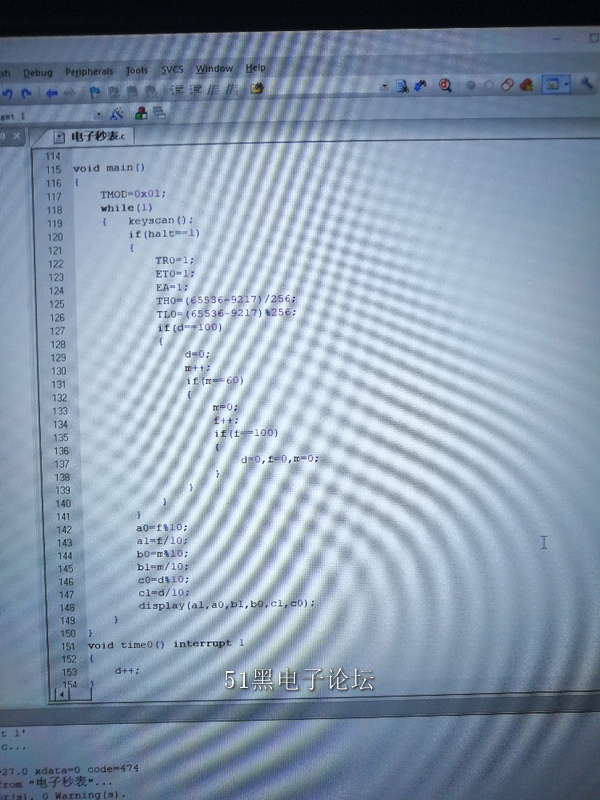

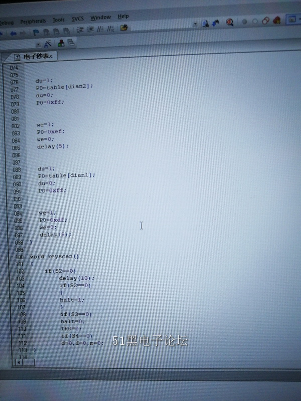

求大佬,问下为什么我的程序按下按键会开始计时,松开就停了。新手求指教,谢谢。
ID:415123 发表于 2019-6-2 18:42 | 只看该作者
将你的键盘扫描程序里的判断复合句用花括号正确括起来,也许就对了
ID:104825 发表于 2019-6-2 21:49 | 只看该作者
定时器应该在主函数里初始化,TMOD 寄存器没有赋值,定时器在中断里也没有重新赋值!
ID:553018 发表于 2019-6-3 16:27 来自触屏版 | 只看该作者
没错  就是这样,我昨天试出来了  感谢
