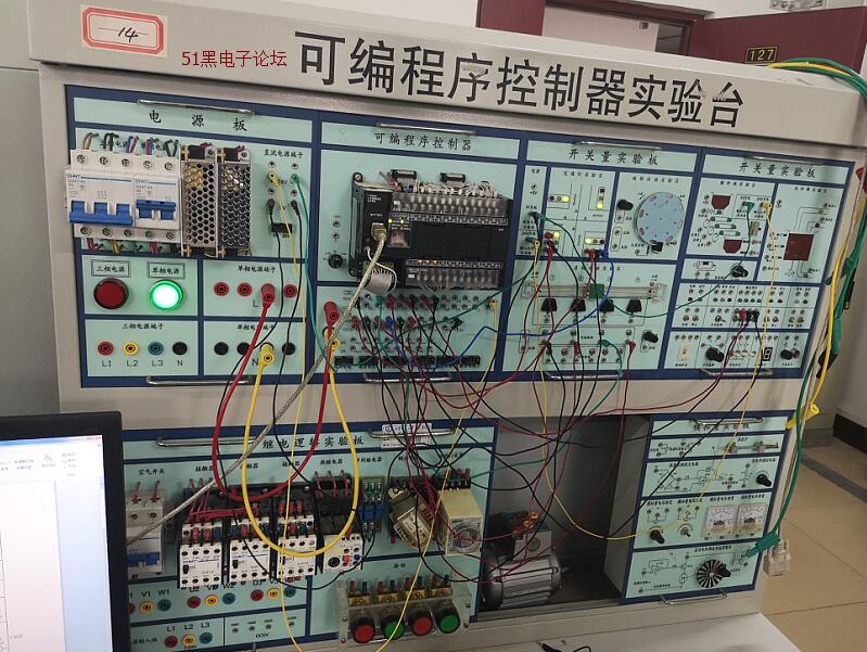

PLC多台电动机启动控制实验程序
基础的PLC实验
多台电动机启停控制
设计要求: 控制要求:(1)启动时:1号电动机先起动,运行5s后,2号电动机再启动且为 星—角 变换启动(启动时间为6s);
(2)停止时:2号电动机先停车, 8S后,1号电动机停车。
(3)若2号电机启动时间超过10s,则均停车,并启动红灯闪烁报警(2.5s亮,1.5s灭)
参考书:
[1] 贾德胜.PLC应用开发适用子程序[M].北京:人民邮电出版社,2006.1.23-27.
[2] 公利滨.欧姆龙PLC培训教程[M].北京:中国电力出版社,2012.8.87-91.
参考设计
SB1(0.00)为启动按钮,SB2(0.02)为停止按钮,
0.05为消铃信号(闪灯转为长亮),0.06为试灯、试铃信号。100.04为报警灯,100.05为电铃。W0.03 (T005= ON)为故障信号。

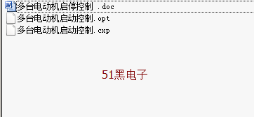

全部资料51hei下载地址:
多台电动机启动控制.rar (4.2 MB, 下载次数: 32)
