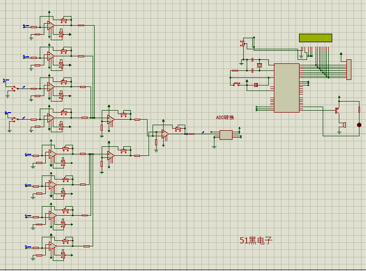

基于单片机的钢丝绳检测Proteus仿真+程序
钢丝绳检测仿真原理图如下(proteus仿真工程文件可到本帖附件中下载)
