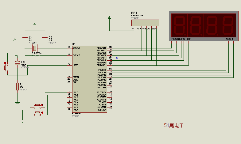

基于51单片机的60S计数器(源码、设计图、仿真)
统计一分钟按键次数
