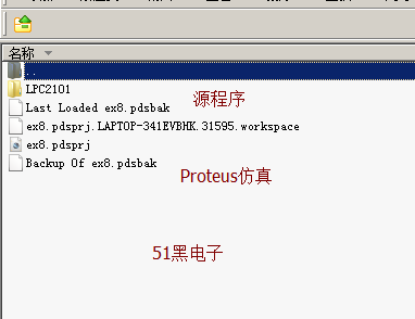

所有资料51hei提供下载:
AD转换器.zip (106.29 KB, 下载次数: 39)
