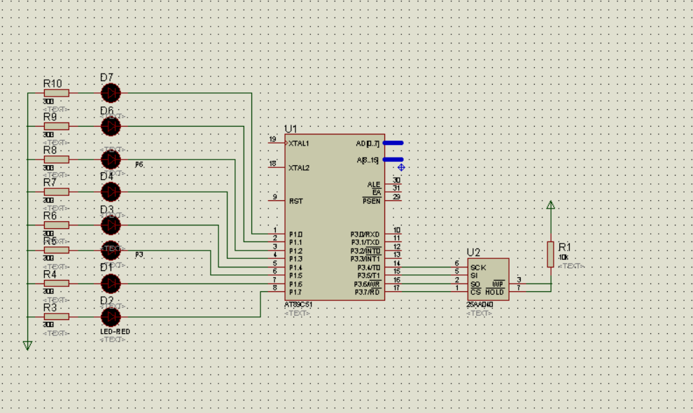

单片机节日流水灯Proteus仿真+程序
  1. #include<reg51.h>
  2. unsigned char s1=0,s2=0;
  3. unsigned char code table[]=
  4. {
  5. 0x05,0x0A,0x50,0xA0,0x55,0xAA,0xFF,0x00
  6. };
  7. void main()
  8. {
  9. TMOD=(TMOD&0X0F)|0X10;
  10. TH1=0X3C;
  11. TL1=0XB0;
  12. EA=1;
  13. ET1=1;
  14. TR1=1;
  15. while(1)
  16. {
  17. P1=table[s2];
  18. }
  19. }
  20. void t1(void) interrupt?3?using 0
  21. {
  22. s1++;
  23. if(s1==20)
  24. {
  25. s1=0;
  26. s2++;
  27. s2=s2&0x07;
  28. }
  29. }

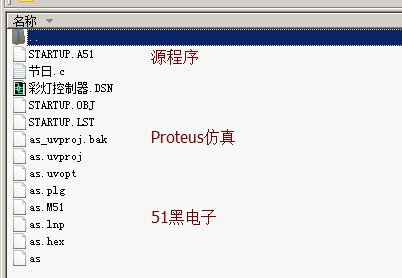

所有资料51hei提供下载:
节日流水灯.rar (29.26 KB, 下载次数: 15)
