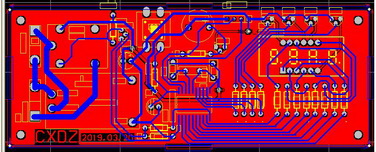

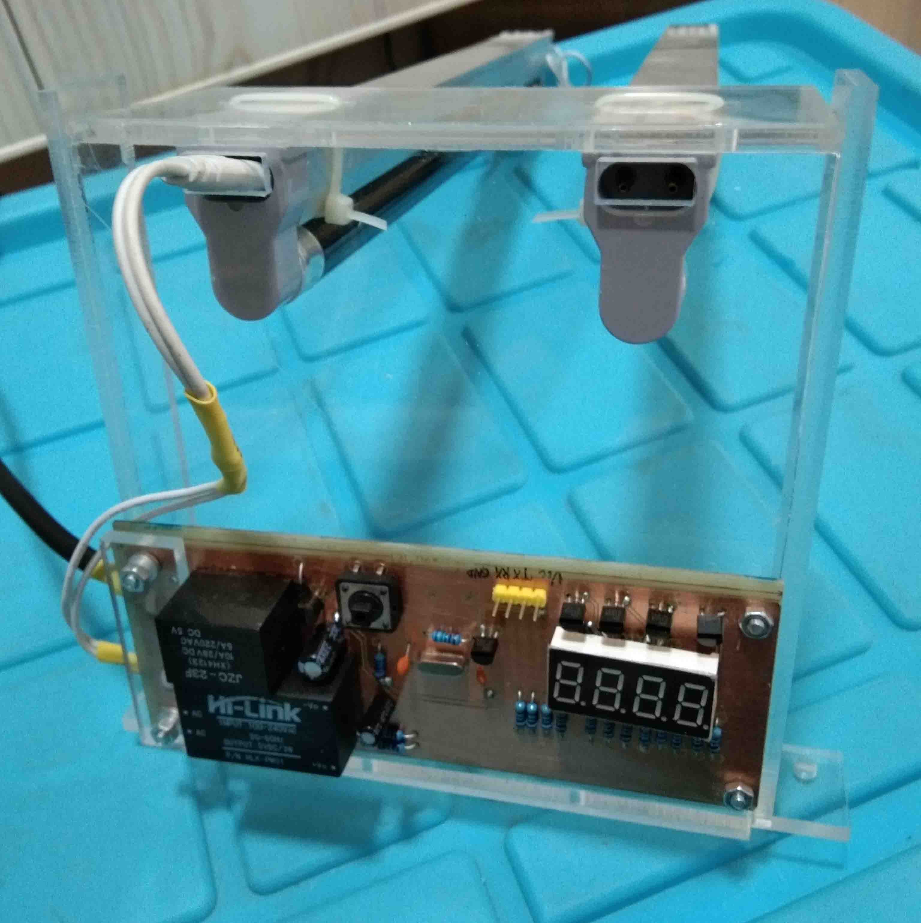

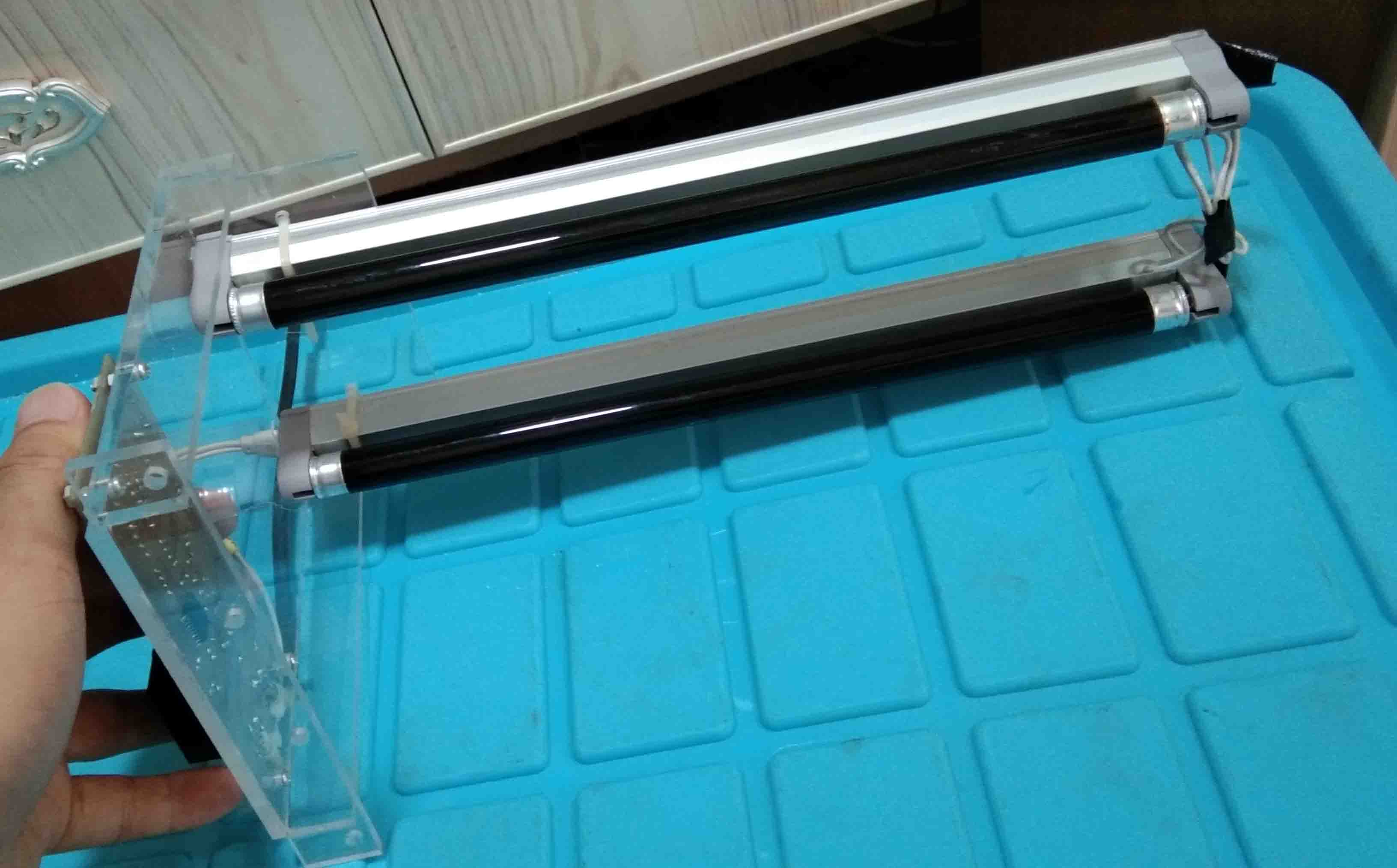

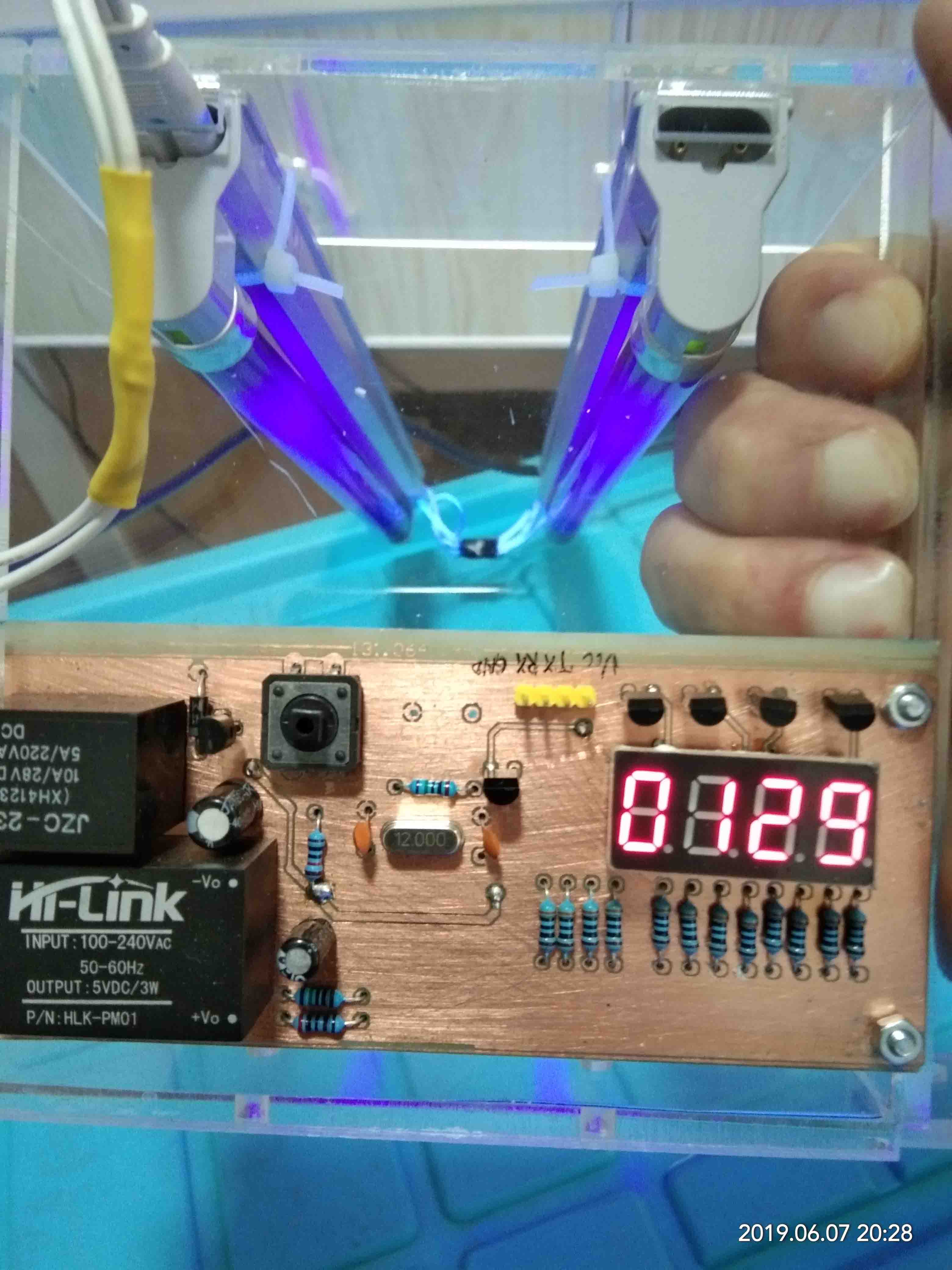

经常自己做板子,每次曝光用手机计时,这次闲着没事做了个定时器,技术含量不高,可以供大家玩玩。
制作出来的实物图如下:
工作状态
装配好的样子
自己感光法做的双面PCB
外观,还没用螺丝固定

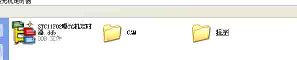

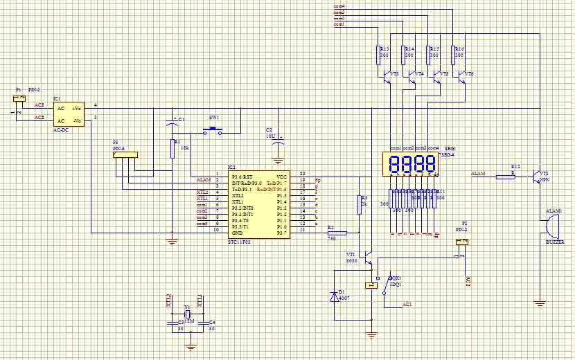

protel画的原理图和PCB图如下:(51hei附件中可下载工程文件)
