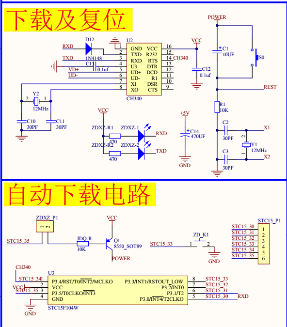

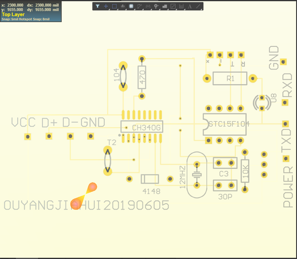

Altium Designer画的STC全系列单片机冷启动下载原理图和PCB图如下:(51hei附件中可下载工程文件)

我用CP2102 和 15F104 做的,好用。
ID:65956 发表于 2019-6-10 11:09 | 只看该作者
曾经也作过,但不好使,无法全兼容,不知道你这个如何
