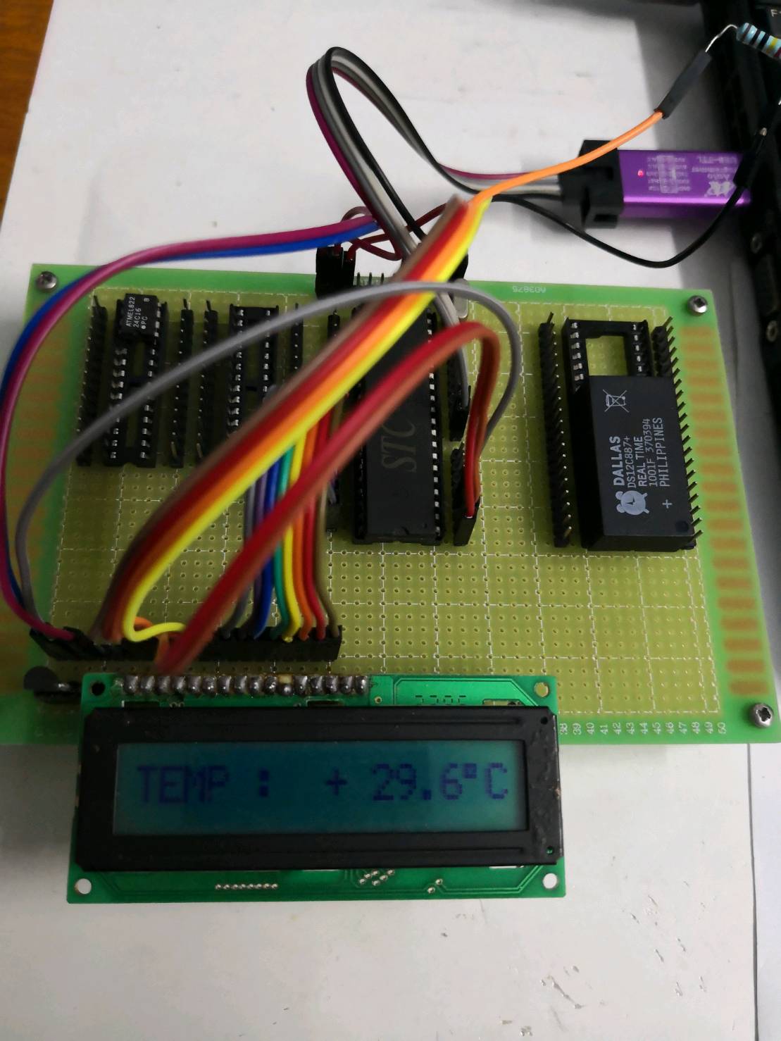

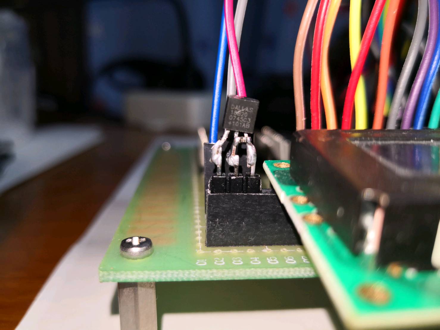

做了个温度计,和大家分享下。
制作出来的实物图如下:

楼主的标题、图片是LCD1601,可程序却是LCD1602D的,???
