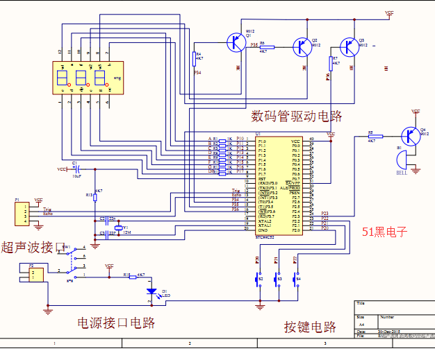

HC-SR04超声波测距模块单片机程序+元件清单+电路图资料
元件清单:
元件名称    数量
PCB板    1
HC-SR04超声波测距模块    1
元件清单:
0.56寸3位共阳数码管    1
40P IC 插座    1
STC89C52(烧写好程序)    1
DC005座    1
USB转DC005供电线    1
7号3节电池盒    1
5V有源蜂鸣器    1
5MM 红色LED    1
8*8自锁开关    1
8*8自锁开关帽    1
6*6*12按键    3
1K电阻    9
4.7K电阻    7
9012三极管    4
22P瓷片电容    3
12M晶振    1
10UF电解电容    1
电路原理图如下:
  1. #include <reg52.h>                 //调用单片机头文件
  2. #define uchar unsigned char  //无符号字符型 宏定义        变量范围0~255
  3. #define uint  unsigned int         //无符号整型 宏定义        变量范围0~65535
  4. #include <intrins.h>
  5. #include "eeprom52.h"
  6. //数码管段选定义      0     1    2    3    4    5        6         7          8           9
  7. uchar code smg_du[]={0x28,0xee,0x32,0xa2,0xe4,0xa1,0x21,0xea,0x20,0xa0,
  8.                                            0x60,0x25,0x39,0x26,0x31,0x71,0xff};         //断码
  9. uchar dis_smg[8]   ={0xc0,0xf9,0xa4,0xb0,0x99,0x92,0x82,0xf8};
  10. //数码管位选定义
  11. sbit smg_we1 = P3^4;            //数码管位选定义
  12. sbit smg_we2 = P3^5;
  13. sbit smg_we3 = P3^6;
  14. sbit smg_we4 = P3^7;
  15. sbit c_send   = P3^2;                //超声波发射
  16. sbit c_recive = P3^3;                //超声波接收
  17. sbit beep = P2^3;   //蜂鸣器IO口定义
  18. uchar smg_i = 3;    //显示数码管的个位数
  19. bit flag_300ms ;
  20. long distance;                //距离
  21. uint set_d;                    //距离
  22. uchar flag_csb_juli;    //超声波超出量程
  23. uint  flag_time0;       //用来保存定时器0的时候的
  24. uchar menu_1;           //菜单设计的变量
  25. /***********************1ms延时函数*****************************/
  26. void delay_1ms(uint q)
  27. {
  28.         uint i,j;
  29.         for(i=0;i<q;i++)
  30.                 for(j=0;j<120;j++);
  31. }
  32. /***********************处理距离函数****************************/
  33. void smg_display()
  34. {
  35.         dis_smg[0] = smg_du[distance % 10];
  36.         dis_smg[1] = smg_du[distance / 10 % 10];
  37.         dis_smg[2] = smg_du[distance / 100 % 10] & 0xdf; ;
  38. }
  39. /******************把数据保存到单片机内部eeprom中******************/
  40. void write_eeprom()
  41. {
  42.         SectorErase(0x2000);
  43.         byte_write(0x2000, set_d % 256);
  44.         byte_write(0x2001, set_d / 256);
  45.         byte_write(0x2058, a_a);
  46. }
  47. /******************把数据从单片机内部eeprom中读出来*****************/
  48. void read_eeprom()
  49. {
  50.         set_d  = byte_read(0x2001);
  51.         set_d <<= 8;
  52.         set_d  |= byte_read(0x2000);
  53.         a_a      = byte_read(0x2058);
  54. }
  55. /**************开机自检eeprom初始化*****************/
  56. void init_eeprom()
  57. {
  58.         read_eeprom();                //先读
  59.         if(a_a != 1)                //新的单片机初始单片机内问eeprom
  60.         {
  61.                 set_d = 50;
  62.                 a_a = 1;
  63.                 write_eeprom();           //保存数据
  64.         }
  65. }
  66. /********************独立按键程序*****************/
  67. uchar key_can;         //按键值
  68. void key()         //独立按键程序
  69. {
  70.         static uchar key_new;
  71.         key_can = 20;                   //按键值还原
  72.         P2 |= 0x07;
  73.         if((P2 & 0x07) != 0x07)                //按键按下
  74.         {
  75.                 delay_1ms(1);                     //按键消抖动
  76.                 if(((P2 & 0x07) != 0x07) && (key_new == 1))
  77.                 {                                                //确认是按键按下
  78.                         key_new = 0;
  79.                         switch(P2 & 0x07)
  80.                         {
  81.                                 case 0x06: key_can = 3; break;           //得到k2键值
  82.                                 case 0x05: key_can = 2; break;           //得到k3键值
  83.                                 case 0x03: key_can = 1; break;           //得到k4键值
  84.                         }
  85.                 }
  86.         }
  87.         else
  88.                 key_new = 1;
  89. }
  90. /****************按键处理显示函数***************/
  91. void key_with()
  92. {
  93.         if(key_can == 1)                //设置键
  94.         {
  95.                 menu_1 ++;
  96.                 if(menu_1 >= 2)
  97.                 {
  98.                         menu_1 = 0;
  99.                         smg_i = 3;                //只显示3位数码管
  100.                 }
  101.                 if(menu_1 == 1)
  102.                 {
  103.                         smg_i = 4;           //只显示4位数码管
  104.                 }
  105.         }
  106.         if(menu_1 == 1)                        //设置报警
  107.         {
  108.                 if(key_can == 2)
  109.                 {
  110.                         set_d ++ ;                //加1
  111.                         if(set_d > 400)
  112.                                 set_d = 400;
  113.                 }
  114.                 if(key_can == 3)
  115.                 {
  116.                         set_d -- ;                //减1
  117.                         if(set_d <= 1)
  118.                                 set_d = 1;
  119.                 }
  120.                 dis_smg[0] = smg_du[set_d % 10];                   //取小数显示
  121.                 dis_smg[1] = smg_du[set_d / 10 % 10] ;         //取个位显示
  122.                 dis_smg[2] = smg_du[set_d / 100 % 10] & 0xdf ; //取十位显示
  123.                 dis_smg[3] = 0x60;                //a
  124.                 write_eeprom();                           //保存数据
  125.         }
  126. }
  127. /****************报警函数***************/
  128. void clock_h_l()
  129. {
  130.         static uchar value;
  131.         if(distance <= set_d)
  132.         {
  133.                 value ++;  //消除实际距离在设定距离左右变化时的干扰
  134.                 if(value >= 2)
  135.                 {
  136.                         beep = ~beep;           //蜂鸣器报警
  137.                 }
  138.         }
  139.         else
  140.         {
  141.                 value = 0;
  142.                 beep = 1;                //取消报警
  143.         }
  144. }
  145. /***********************数码位选函数*****************************/
  146. void smg_we_switch(uchar i)
  147. {
  148.         switch(i)
  149.         {
  150.                 case 0: smg_we1 = 0;  smg_we2 = 1; smg_we3 = 1;  smg_we4 = 1; break;
  151.                 case 1: smg_we1 = 1;  smg_we2 = 0; smg_we3 = 1;  smg_we4 = 1; break;
  152.                 case 2: smg_we1 = 1;  smg_we2 = 1; smg_we3 = 0;  smg_we4 = 1; break;
  153.                 case 3: smg_we1 = 1;  smg_we2 = 1; smg_we3 = 1;  smg_we4 = 0; break;
  154.         }
  155. }
  156. /***********************数码显示函数*****************************/
  157. void display()
  158. {
  159.         static uchar i;
  160.         i++;
  161.         if(i >= smg_i)
  162.                 i = 0;
  163.         smg_we_switch(i);                 //位选
  164.         P1 = dis_smg[i];                 //段选
  165. }
  166. /******************小延时函数*****************/
  167. void delay()
  168. {
  169.         _nop_();                            //执行一条_nop_()指令就是1us
  170.         _nop_();
  171.         _nop_();
  172.         _nop_();
  173.         _nop_();
  174.         _nop_();
  175.         _nop_();
  176.         _nop_();
  177.         _nop_();
  178.         _nop_();
  179. }
  180. /*********************超声波测距程序*****************************/
  181. void send_wave()
  182. {
  183.         c_send = 1;                           //10us的高电平触发
  184.         delay();
  185.         c_send = 0;
  186.         TH0 = 0;                          //给定时器0清零
  187.         TL0 = 0;
  188.         TR0 = 0;                                  //关定时器0定时
  189.         while(!c_recive);                  //当c_recive为零时等待
  190.         TR0=1;
  191.         while(c_recive)                      //当c_recive为1计数并等待
  192.         {
  193.                 flag_time0 = TH0 * 256 + TL0;
  194.                 if((flag_time0 > 40000))      //当超声波超过测量范围时,显示3个888
  195.                 {
  196.                         TR0 = 0;
  197.                         flag_csb_juli = 2;
  198.                         distance = 888;
  199.                         break ;
  200.                 }
  201.                 else
  202.                 {
  203.                         flag_csb_juli = 1;
  204.                 }
  205.         }
  206.         if(flag_csb_juli == 1)
  207.         {
  208.                 TR0=0;                                                         //关定时器0定时
  209.                 distance =flag_time0;                         //读出定时器0的时间
  210.                 distance *= 0.017;               // 0.017 = 340M / 2 = 170M = 0.017M 算出来是米
  211.                 if((distance > 500))                                 //距离 = 速度 * 时间
  212.                 {
  213.                         distance = 888;                                 //如果大于3.8m就超出超声波的量程
  214.                 }
  215.         }
  216. }
  217. /*********************定时器0、定时器1初始化******************/
  218. void time_init()
  219. {
  220.         EA  = 1;                   //开总中断
  221.         TMOD = 0X11;          //定时器0、定时器1工作方式1
  222.         ET0 = 0;                  //关定时器0中断
  223.         TR0 = 1;                  //允许定时器0定时
  224.         ET1 = 1;                  //开定时器1中断
  225.         TR1 = 1;                  //允许定时器1定时
  226. }
  227. /***************主函数*****************/
  228. void main()
  229. {
  230.         beep = 0;                 //开机叫一声
  231.         delay_1ms(150);
