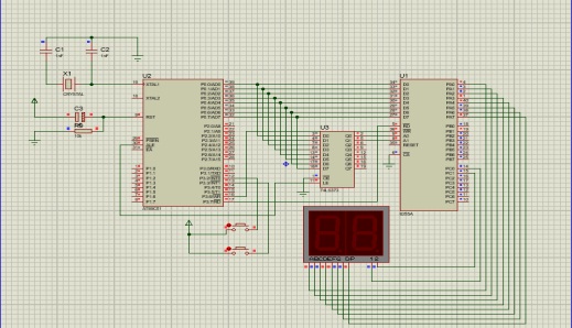

利用8255扩展单片机的并口,实现2个开关对2位数码管的显示控制,要求当开关K1按下时数码管显示内容加1,K2按下时数码管显示内容减1
要求设计硬件电路、编写并调试程序,在PROTEUS中仿真实现。提交电路图、程序清单和仿真图。
  • 电路图如下:
(2)程序如下:

  • 仿真图如下:
