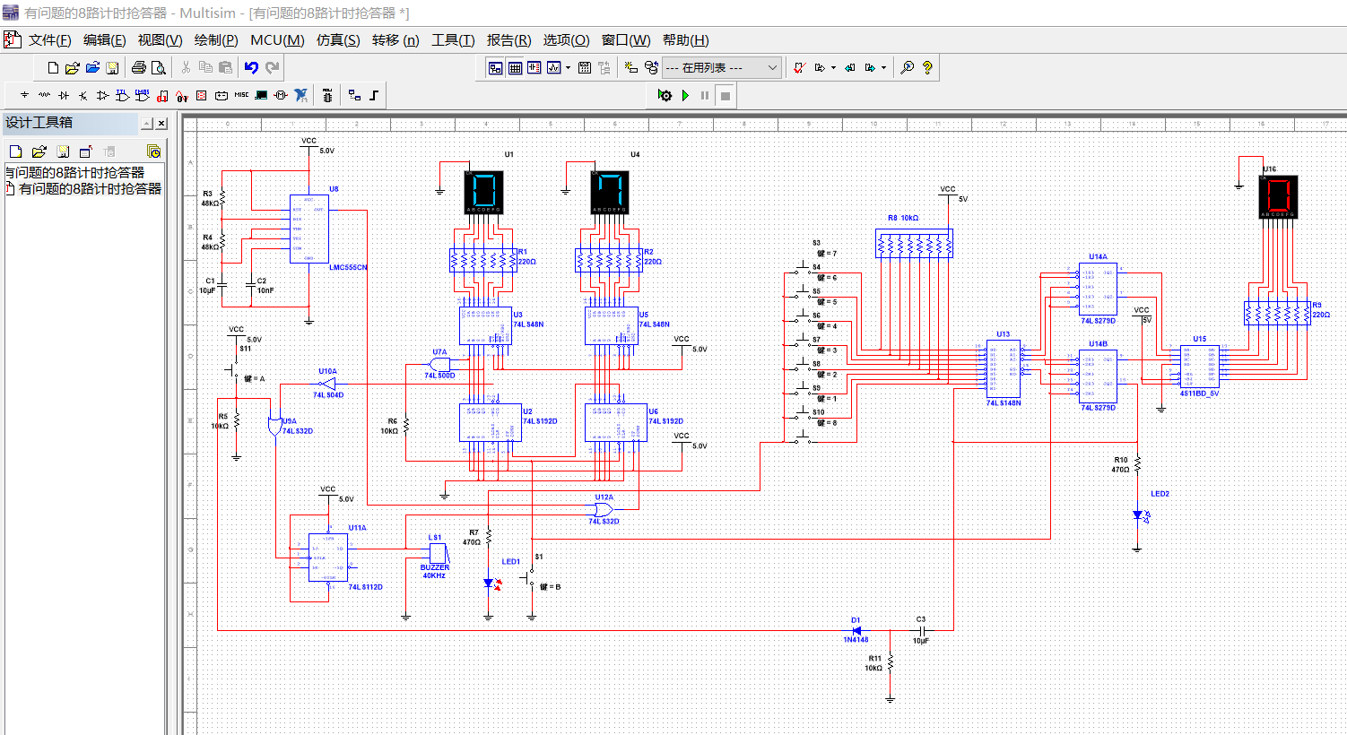

30秒倒计时数字电路原理图 哪里错了?
这是哪里出错了?
ID:123289 发表于 2019-6-11 07:57 | 只看该作者
抢答应有排它功能,你如何保证1#键抢到后,其它键无效呢?
