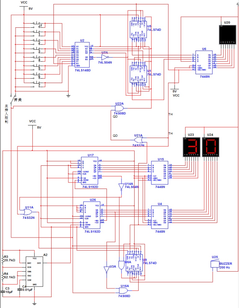

工作原理:
首先是各个选手分别对应的按钮编号是S0、S1、S2、S3、S4、S5、S6、S7,抢答后显示器上显示的分别是0、1、2、3、4、5、6、7。

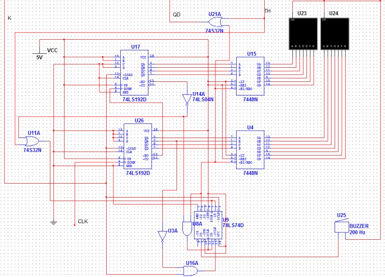

然后是主持人对整个电路系统清零,将开关置于“清零”的位置,输出低电平,分为两路:一路与抢答模块中锁存器的复位相连,使输出端触发器输出为低电平,1D所输出的低电平经与门反馈给74LS148的EI端子,编码器不工作,因此抢答模块显示器灭灯无显示,实现了清零;另一路低电平输出到定时模块74LS192的LOAD端,而CR端也是低电平,所以得对应显示器输出预置的30。
当主持人说“开始”并将开关置于“开始”位置后,输出为高电平,Z则抢答模块正常工作等待   定时开始倒计时

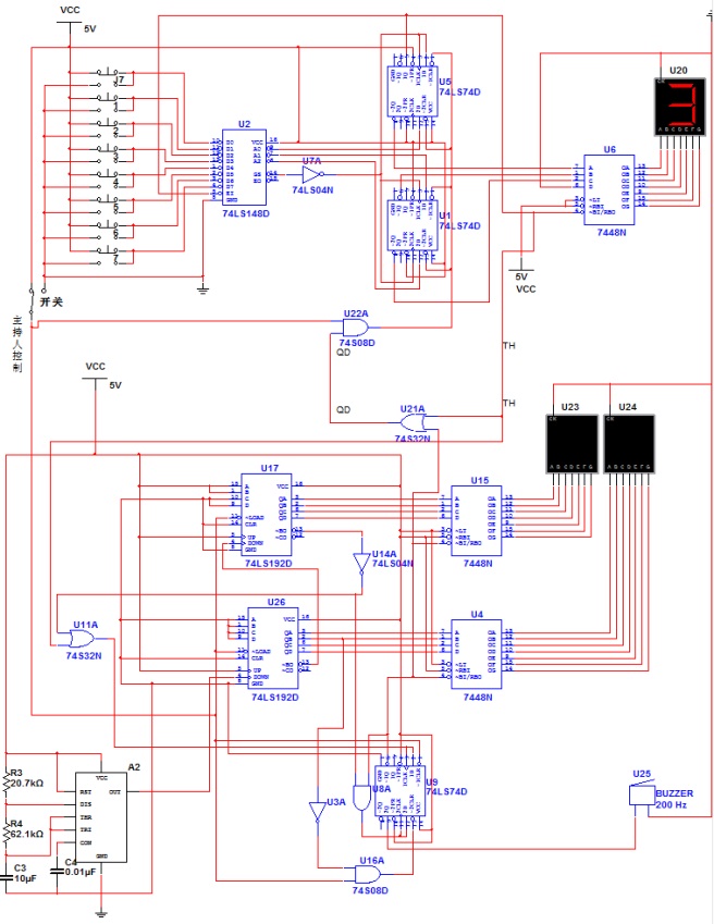

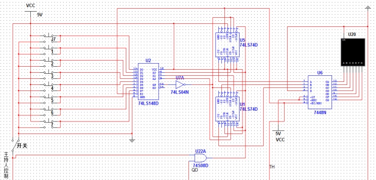

当任意一个选手抢答时,例如5号抢答时,74LS148五号端子输入低电平有效,此时EI为低电平有效,表征编码器在正常工作。编码输出A2A1A0为010经74LS74锁存,q非端输出为101,经译码显示编号为5。与此同时,1Q所输出的高电平反馈回编码器的是能输入端,使其停止工作。此时,其他选手若再按动按钮也无对应输出,这就保证了抢答者优先性以及抢答电路的准确性。另外,…………………………使计数器停止工作
若没有选手按动按钮,,74LS148也输出高电平,1d锁存为低电平1Q端输出低电平至74LS48的灭灯输入RI/RBO端,使得信号经74LS48到显示器上时无显示;若到定时部分计数器倒计时到00还无选手按动按钮的话,十位74LS192的借位输出端输出高电平反馈回定时模块的2个锁存器使扬声器工作………………………………
