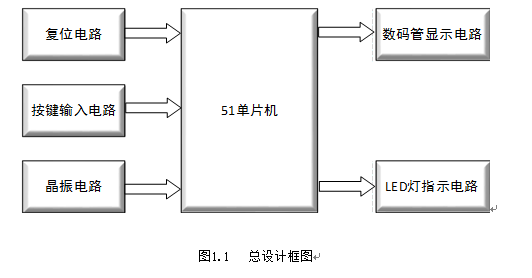

本文设计出以AT89C51单片机为核心的八路抢答器。直接采用了数字显示器显示和LED亮灯显示,并可以利用复位电路进行复位的设计思想,它能根据不同的抢答输入信号,经过单片机的控制处理并产生不同的与输入信号相对应的输出信号,最后通过LED数码管显示相应的路数,即使两组的抢答时间相差几微秒,也可分辨出是哪组优先按下的按键,它充分利用了单片机系统的优点,具有结构简单、功能强大、可靠性好、实用性强的特点。
本设计是以八路抢答为基本理念。考虑到依需设定显示亮灯和选手号的功能,利用51单片机及外围接口实现的抢答系统,利用单片机的可以通过段码和位码控制的原理,将软、硬件有机地结合起来,使得系统能够正确地进行计时,同时使数码管能够正确地显示时间。用开关做键盘输出,LED指示电路发生提示。
工作原理
基本功能设计
1. 同时供8名选手比赛,分别用8个按钮 K1 ~ K8 表示。
2. 设置一个系统抢答控制开关K0,和系统复位开关,由主持人控制。
3. 抢答器具有锁存与显示功能。即选手按动按钮,锁存相应的编号,扬声器发出声响提示,并在七段数码管上显示选手号码。选手抢答实行优先锁存,优先抢答选手的编号一直保持到主持人将系统清除为止。
4. 抢答器还具有LED指示显示电路,对应选手号,相应的LED就会亮起。
硬件设计与原理
以AT89C51单片机为核心,起着控制作用。系统包括数码管显示电路、复位电路、时钟电路、按键输入电路和LED灯显示电路。设计思路分为六个模块:复位电路、晶振电路模块、AT89C51、数码管显示电路、按键输入电路和LED灯显示电路这六个模块。
