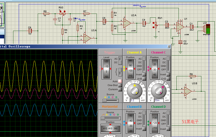

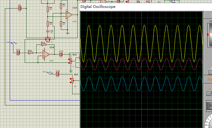

7.得到结果:喇叭响,波形叠加
当电路运行时,可以得到如下图所示的仿              真结果,现象为电路稍微滞后,随即发出一道响亮的叫声,并一直持续发出响声,这个现象表现出了卡拉OK的特性,实现了卡拉OK电路的设计要求。
波形图,喇叭响
实物图

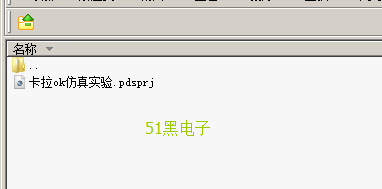

ID:169128 发表于 2019-12-23 15:29 | 只看该作者
Proteus8.8打开成功了,如图:
