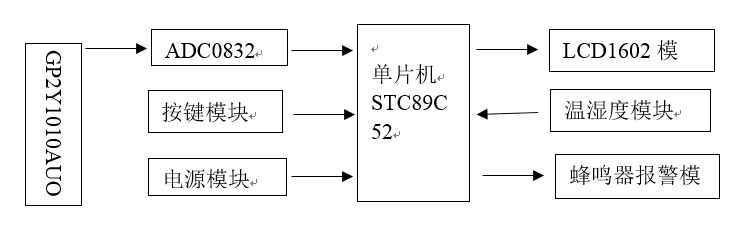

自己也是在社区找资料实现的功能,下面是一部分源码部分源码程序

设计思路
设计思路
