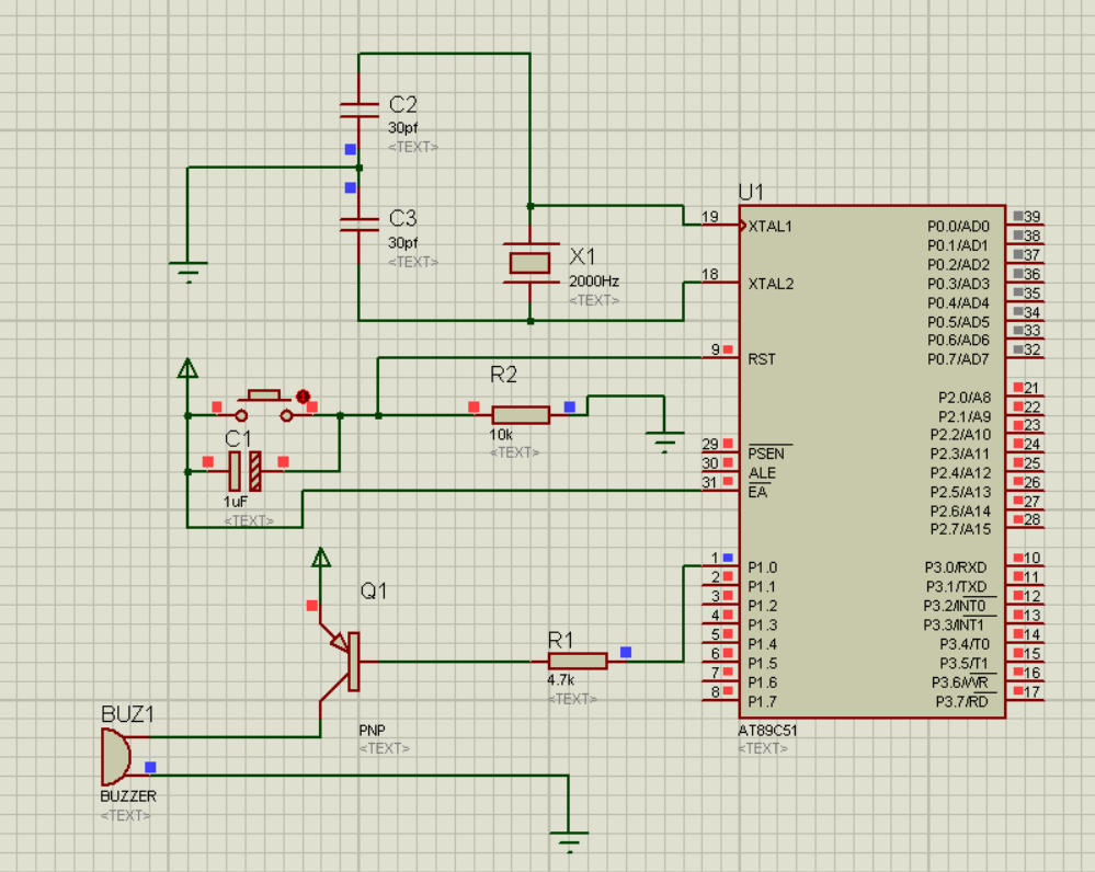

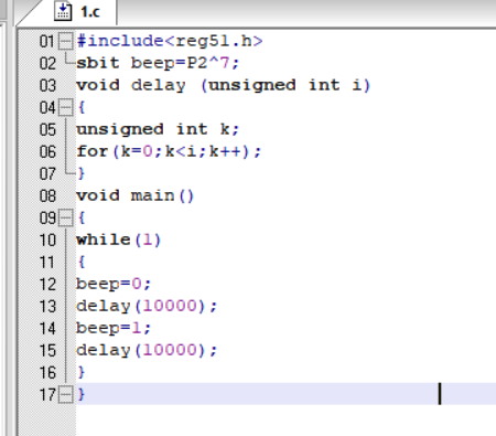

这是一个书上的蜂鸣器发声的项目,我觉得程序没有问题,但是仿真的时候为什么那个蜂鸣器他就是不会闪烁(就是 仿真的时候小正方块会变色的),是什么问题呢?还有就是 蜂鸣器到底要选那个好,sounder还是speaker还是buzzer  不太懂啊 ,书上的是speaker,但是speaker不是说要输入的信号要是波形吗,所以我用了buzzer。。。还有就是我百度了下不发声的可能原因是什么 要接VCC电源?..what  我这不是接了电源吗。。..帮帮忙谢谢     楼下 帮忙    谢谢啊....

加个上啦电阻试看
ID:552614 发表于 2019-6-16 07:44 | 只看该作者
无源蜂鸣器好像是要一直取反的,beep=~beep,有源的话不用,还有可能是蜂鸣器电压参数没设置好
ID:483407 发表于 2019-6-16 08:38 | 只看该作者
你这样接,BUZ得不到工作电源的。改为Q1集电极接地,BUZ串接在电源与Q1发射极之间。

1. X1改为 12MHz
2. R1改1K
3. BUZ1 电压改下,系统默认电压是5V ? 蜂鸣器可能是12V的
代码基本上没问题

只是简单看了一下,蜂鸣器的接线都好像接错了吧,代码中定义的是“sbit beep=P2^7”,电路图中接的是P1^0接口,当然是不可能有反应的

R1电阻是不是大了,你改成连接一个滑阻,然后测试一下哪个值合适

P1.1口连线有问题,改成P1.3口

1.代码P2.7接P1.0
2.高低电平延时太大 ,频率极低。
3.改模型SPEAKER(active),delay(200);试试

你这个电路上的蜂鸣器要选无源的。然后再看delay延时多长时间,时间长了和短了超出音频范围也会听不到响声,一般取1K-2KHZ,也就是1-2mS,自己试一下。

看电路图片接口与程序接口不一致?  那P10怎么输出了低电平呢?

今天看一下应该是延时函数问题

延时函数有问题,编译器编译时会将for 循环优化掉,建议在for函数里面添加_nop_()函数,这个函数可用于延时,只占用时间,不做任何事

图中你单片机的复位引脚是高电平啊,你确认单片机能正常工作?

应该是你在图里把蜂鸣器接到了P10上,程序设置到P27了

Proteus图里蜂鸣器接的是P1^0,程序中定义的是 sbit beep=P2^7, 改Proteus图, or "sbit beep=P1^0"

我用的单片机蜂鸣器接的是P1^5口,您的延时太长了,改2000
