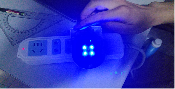

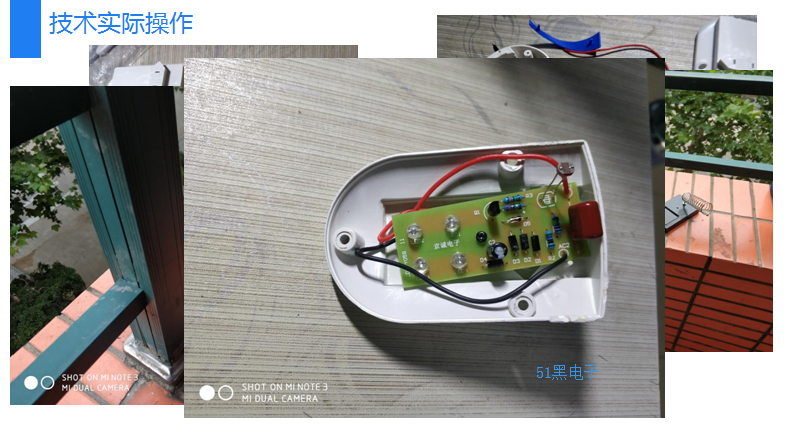

介绍的光控照明灯电路,电路简单,使用方便。通过光控照明电路,以达到节省能源的目的,该设计主要介绍的是关于光控的电路设计。光控是通过光敏电阻来实现的,当光敏电阻在有光的时候灯就会熄灭。在较黑暗或完全没有光照的时候灯就会亮起来,这样就达到了节电和节能的目的,并延长了灯的寿命。光控电路中主要应用电压比较器和三极管来控制继电器,电压比较器的基准电压和输入电压由串联型直流稳压电路提供。这样就实现了照明电路的自动控制。如今光控灯电路作为一种简单的实用电路现在已经渗透到我们生活中很多方面,最常见的如光控照明灯,很适合楼宇的走廊灯的控制,起到了很好的节能效果。
通过光敏电阻感应环境光线的强弱来控制LED的发光强度,实现白天自动关闭,晚上自动打开的功能。这次的制作作品采用220v供电,利用电容降压,功耗约为1W左右,电路中C1为降压电容,R1是C1的放电电阻,D1—D4构成桥式整流,R2是缓冲电阻,C2是滤波电容,Dw将电压稳定在12V,Q为负载LED的开关调整管。白天光线较强时,光敏电阻RG呈低阻状态,此时Q基本电压为0V,Q截至,LED不发光。晚上光线变暗,光敏电阻RG呈高阻状态,12V电压经R3加到Q的基极,Q导通,LED发光。
主要元件:
                电阻  光敏电阻  CBB电容  电解电容  二极管
              稳压二极管   发光二极管  三极管  导线
完整的ppt格式文档51黑下载地址:
简易光控LED小夜灯的制作.rar (17.96 MB, 下载次数: 34)
