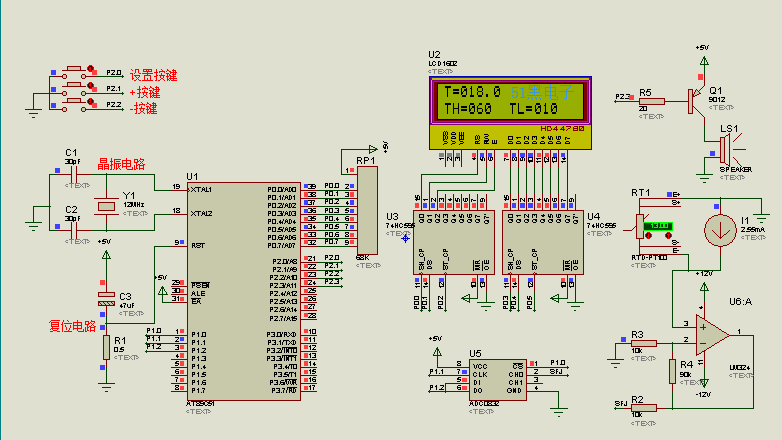

单片机+PT100+ADC0832测温程序,含Proteus仿真图
ID:308749 发表于 2019-6-16 20:20 | 显示全部楼层 |阅读模式
PT100测温仿真原理图如下(proteus仿真工程文件可到本帖附件中下载)

所有资料51hei提供下载:
1、源程序.zip (32.46 KB, 下载次数: 242)
2、仿真图.zip (69.53 KB, 下载次数: 229)

ID:427459 发表于 2019-8-21 19:47 | 显示全部楼层
谢谢分享 但是我下载了仿真图打不开,,,,尴尬 我的是protues8.6
ID:603234 发表于 2019-8-24 05:33 | 显示全部楼层

ID:377803 发表于 2019-9-12 15:18 | 显示全部楼层
如果单片机用本身带AD的,是不是就不用ADC0832了,我正好有几片STC12C5202AD的单片机,该怎么改这个程序呢。
ID:243394 发表于 2019-9-12 17:53 | 显示全部楼层
为何只能显示偶数的温度?
