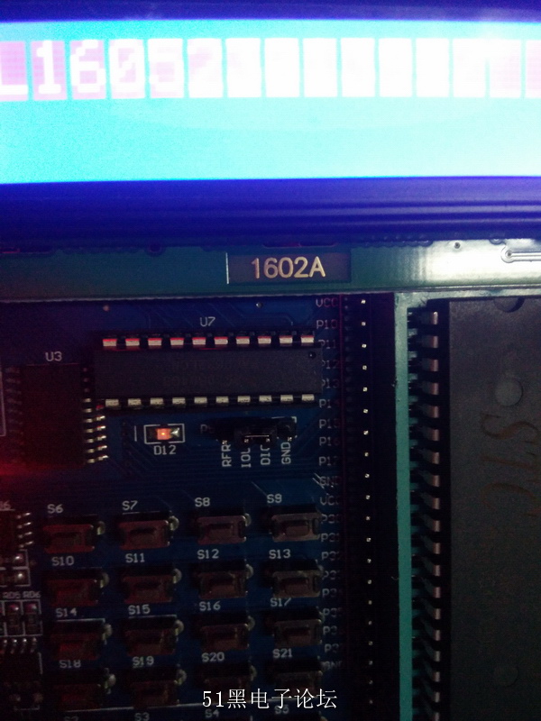

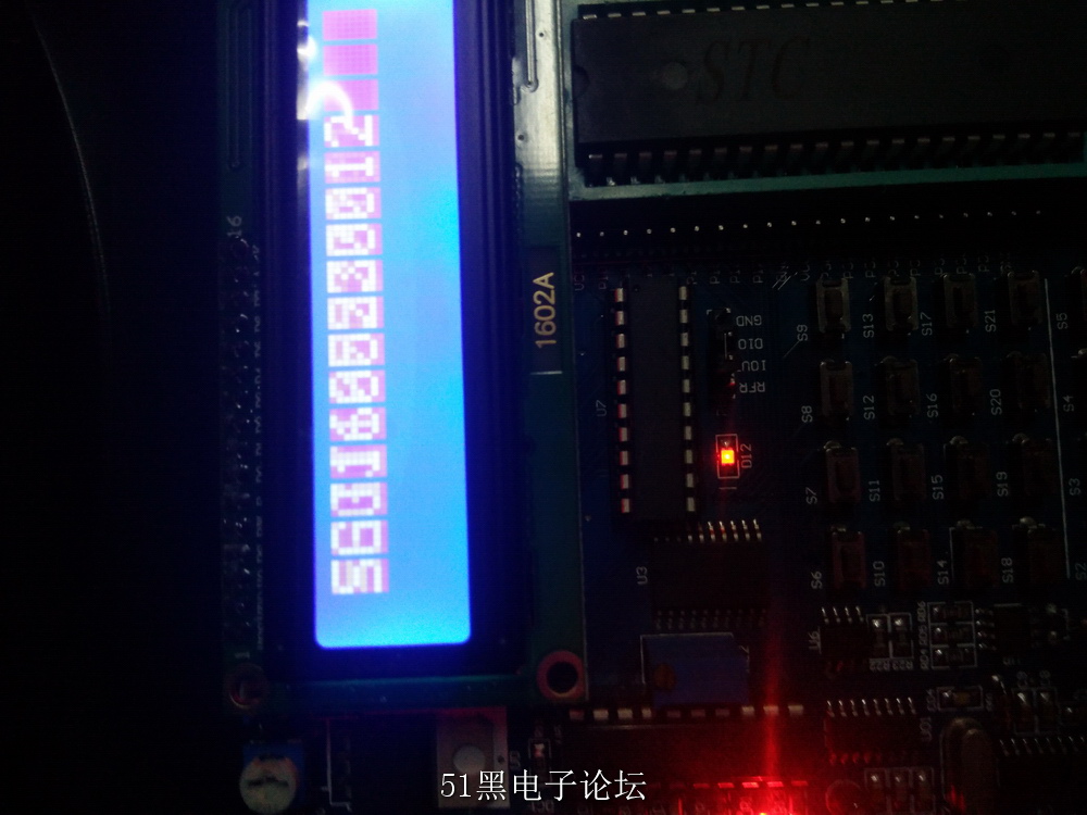

单片机程序做好以后仿真也可以,但是下载到开发板以后lcd第二行不亮,没有反应!

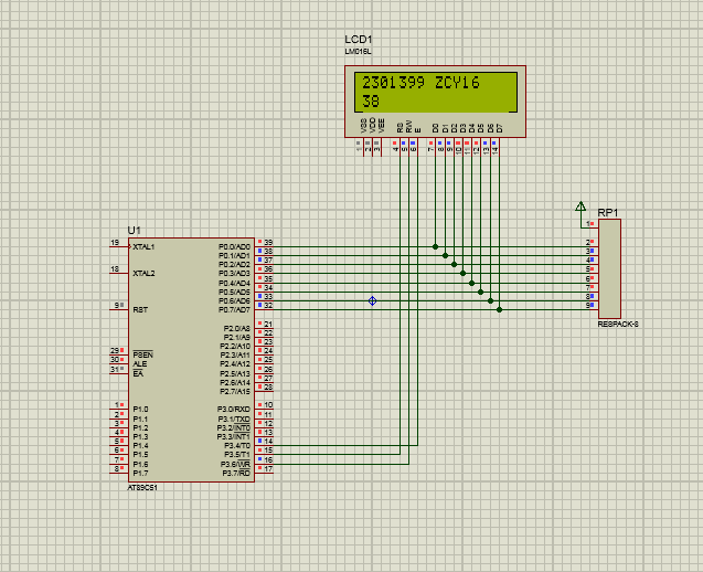

LCD1602A第一行显示信息加学号滚动显示,第二行显示倒计时40s,晶振11.0952MHz,程序似乎是没什么问题,proteus仿真也是好的,但是我下载到开发板以后就只有第一行的滚动显示,而没有第二行的倒计时,为什么啊?用的是YL-51单片机,请大家看看我的程序和仿真图。我是新手,好多地方都不太懂,求指教!

ID:123289 发表于 2019-6-18 08:13 | 只看该作者
先设法证明第二行全部是OK的。例如:显示一行完整的信息。然后再找自己的原因。

我试了一下把前面的信息显示关掉,让它在第二行只显示一个1,可是开发板上的第二行还是没反应,背光都不亮.这是怎么回事啊,在proteus里头都是好着的啊

ID:314908 发表于 2020-11-13 20:49 | 只看该作者
        在初始化1602里加入
RW=0;        ///////////新加入的两条
        EN=0;  ////////////// 新加入的两条
即可显示两行
去掉就只显示一行了

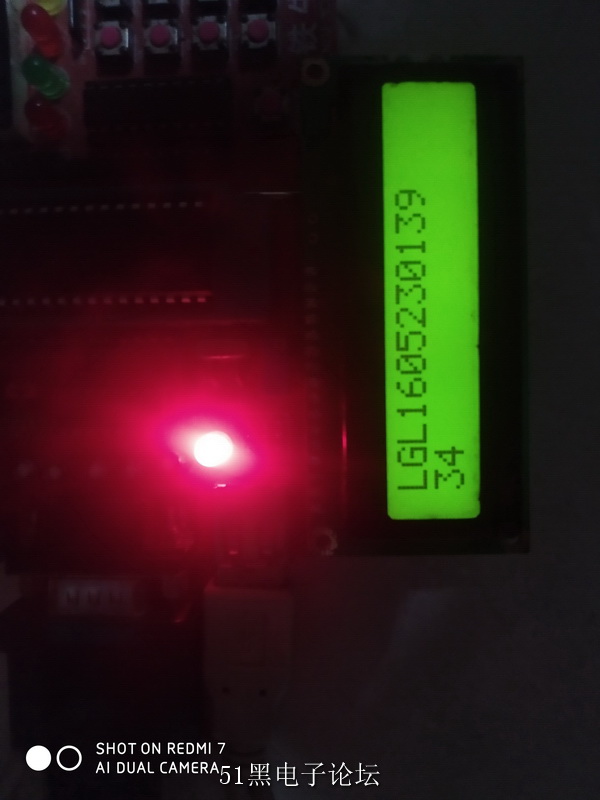

ID:314908 发表于 2020-11-13 21:03 | 只看该作者
修改后的显示
