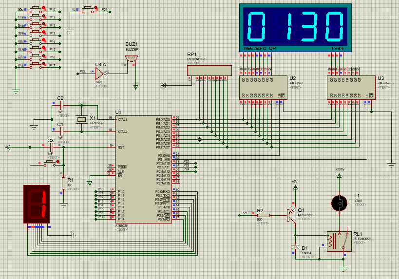

单片机微波炉控制系统 含Proteus仿真+源程序
这是我之前做过的微波炉单片机课程设计,用了大概一周的时间
我是用protues做的仿真
附件里面有文档,源码和protues仿真的实验
希望和大家多多交流
