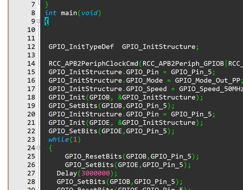

QQ图片20190619143249.png QQ图片20190619142855.png 就是选中这个函数后相同函数的颜色提示,这个太暗了,不知道怎么改

点击工具栏上的【configuration】按钮
在出现的界面中选择【Colors&Fonts】标签页
选择【8051:Editor C Files】,在右边栏即可设置各种自定义风格。
