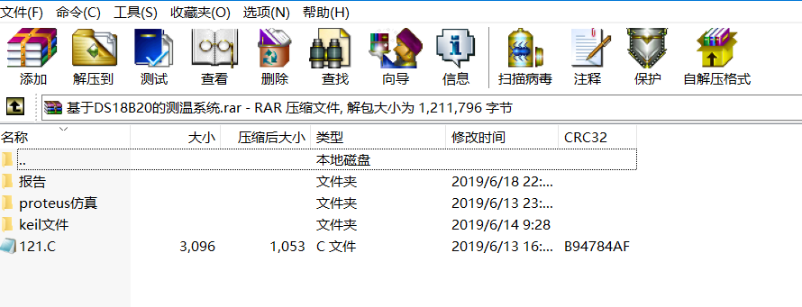

这是一个简易的基于DS18B20和AT89C2051单片机的测温系统,参考程序如下:

仿真图
仿真图
基于DS18B20的测温系统.rar
253.94 KB, 下载次数: 18, 下载积分: 黑币 -5
