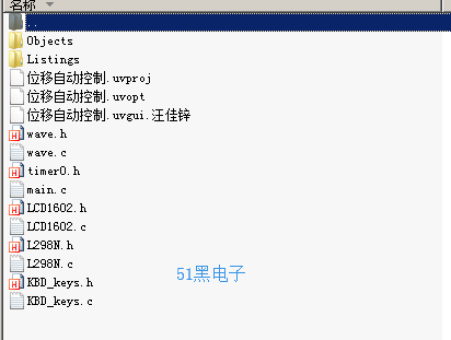

显示部分使用LCD1602液晶显示屏,也叫1602字符型液晶,它是一种专门用来显示字母、数字、符号等的点阵型液晶模块。它由若干个5X7或者5X11等点阵字符位组成。
共有16个接口,其中VSS、VDD、VO、A、K是电源接口,VSS、K接单片机的GND,VDD、A接单片机的VCC,VO接上变阻器;RS、RW、EN作为使能接口;其余8个引脚作为数据接口,以便显示不同的ASCII或者自定义的字符。
实验中显示初始距离、设定位移、当前距离以及实时误差。
