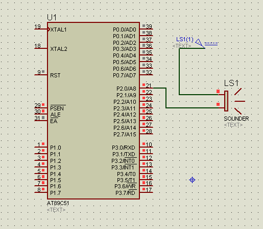

51hei论坛就有很多可参考的啊!
例如:
单片机+无源蜂鸣器实现音乐—世上只有妈妈好 视频演示Proteus仿真程序
http://www.51hei.com/bbs/dpj-163324-1.html

ID:558085 发表于 2019-6-20 12:44 | 只看该作者
拿去吧,不谢!
// --------------------  拥抱你的离去  ---------------

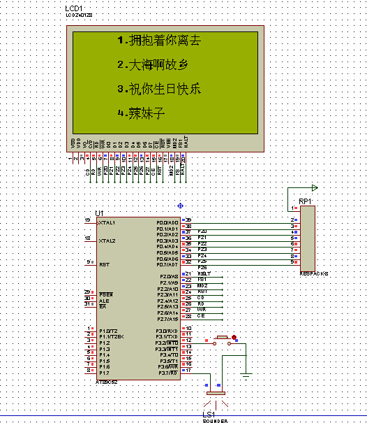

ID:558085 发表于 2019-6-20 12:54 | 只看该作者
若要再深入,会有更精彩!
音乐选播.rar (22 KB, 下载次数: 8)
