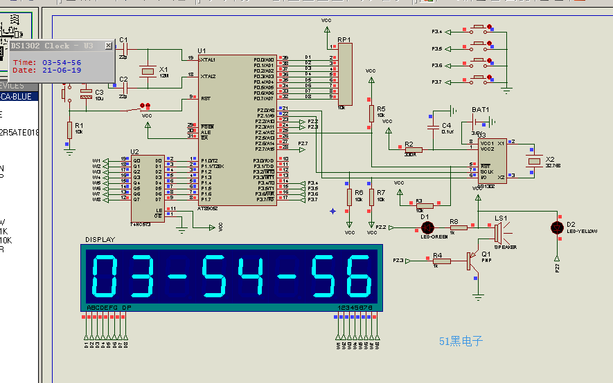

1302时钟数码管显示时间带掉电保存闹钟功能 单片机程序+Proteus仿真
ID:564898 发表于 2019-6-21 00:57 | 只看该作者 回帖奖励 |正序浏览 |阅读模式
很久没玩单片机了,最近收拾东西又找到很多以前在网上买的东西,感觉浪费了可惜。想做个东西玩玩好多东西都忘了,搜资料的过程中发现这个论坛感觉坛友都好厉害。又有学单片机的冲动了,以前做的东西都拆掉了。我就分享个我以前做的东西。电路图仿真通过。

ID:540967 发表于 2020-7-4 19:56 | 只看该作者
这个用共阴的还是共阳的数码管

ID:623518 发表于 2020-2-27 19:44 来自触屏版 | 只看该作者
没有三八译码器控制位选吗?
