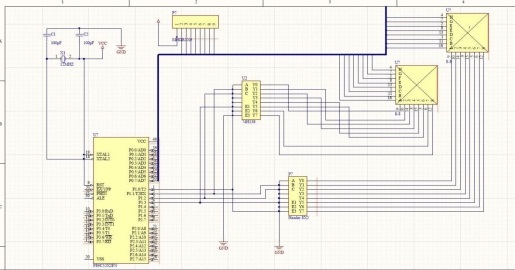

1、PCB原理图设计:
首先打开Altium designer,在【文件】中新建一个原理图,在【库】中找出与点阵原理图一样的元器件放在原理图文件中,进行连线。连接好的点阵PCB原理图如下图(1)所示。
(图1)

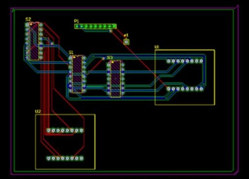

  • PCB设计如图2所示
(图2)

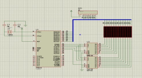

  • ISIS原理图设计
(1)首先打开ISIS professional,在【File】中新建一个A4大小的原理图文件。
(2)在下方的(P L DEVIVES )中找到以下器件并放入原理图文件中。
1.74HC138 、2.AT89C52、3.CAP 、4.CRYSTAL 、5.MATRIX-8X8-BLUE、6.MATRIX-8X8-RED、7.MINRES4K7、8.RESPACK-8
(3)找到以上元器件放入之后进行连线,生成原理图如(图3)所示
(图3)

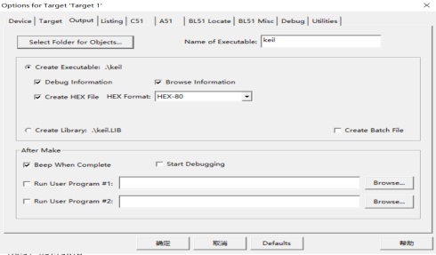

在Keil对加入的程序进行编译如(图4)所示:
(图4)

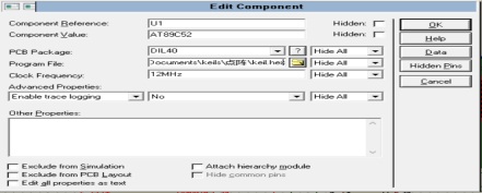

(6)在ISIS professional原理图中双击AT89C52,对Keil.hex文件载入到单片机原理图中如(图6)所示:
(图6)

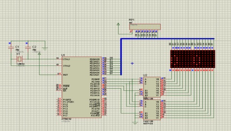

(7)加入文件之后运行显示数字“0”结果如(图7)所示:
(图7)
