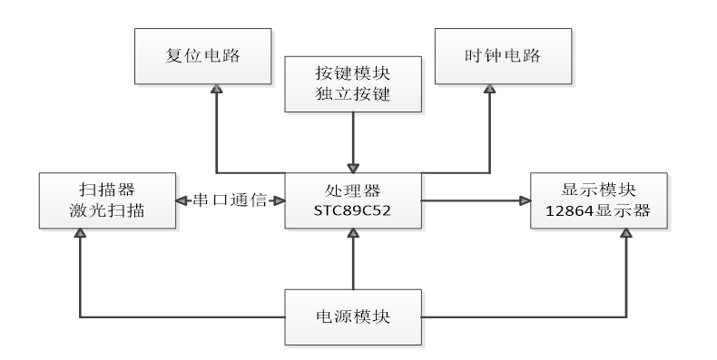

本次设计便携式商品条形码识别器,由四大模块组成。激光扫描,单片机,12864液晶显示器,电源模块。其工作的大致原理为,激光扫描到条形码并进行存储。同时蜂鸣器开始鸣响,然后扫描器将数据信息通过串口通信传输给单片机,单片机收到信息后会与事先设定好的程序进行对比,并将对比后的信息传输给12864液晶显示器。显示器也会根据事先设计好的程序进行相应的显示格式,并完成工作。
