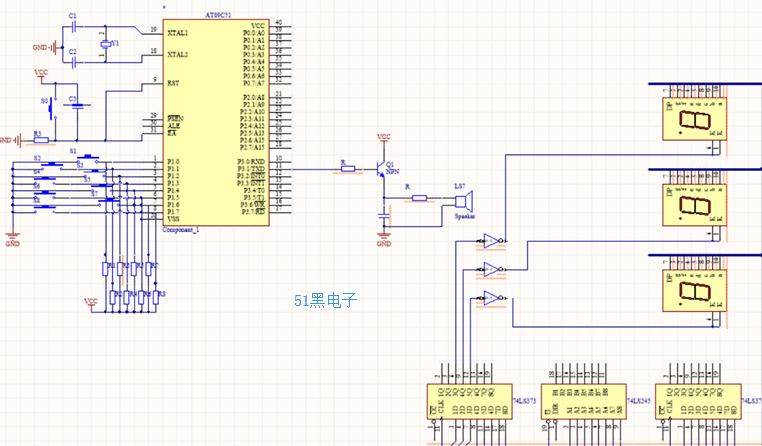

基于汇编语言的八路抢答器电路原理图如下:
主程序是系统上电或复位后首先要执行的程序,主程序主要完成系统的初始化、扫描显示、扫描键盘等工作。程序流程如图4.1所示,对单片机进行初始化,包括设置堆栈、倒计时30S设置、定时器TO设置,外部中断设置,键盘扫描设置,初始化状态时显示0000,如图4.1所示。
