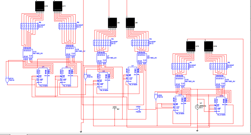

新手做的数字时钟,为什么分和时不会显示?求帮助
ID:568599 发表于 2019-6-24 11:48 来自触屏版 | 只看该作者 |只看大图 回帖奖励 |倒序浏览 |阅读模式
如题
ID:552614 发表于 2019-6-24 17:07 | 只看该作者
有没有仿真结果看一下,是分和时的数码管不亮还是数值不会动,4511输出的电平有变化吗?
ID:96682 发表于 2019-6-24 17:29 | 只看该作者
数码管公共端空着能显示么?
ID:7485 发表于 2019-6-24 19:29 | 只看该作者
你这个问题问的让人无语。
ID:568599 发表于 2019-6-25 07:56 来自触屏版 | 只看该作者
分和时的数码管根本就不会亮,秒的倒是正常的
ID:568599 发表于 2019-6-25 10:34 来自触屏版 | 只看该作者
wc86110 发表于 2019-6-24 17:29
数码管公共端空着能显示么?
我已经接地了,只是截图没有截出来
