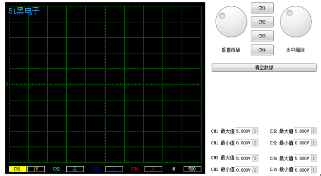

一、示波器
1、通道的选中,x轴和y轴的缩放操作和显示方式与我们平常使用的示波器大同小异,这里就不说了。需要特别注意的是本示波器的y轴一直在中间位置。
2、串口数据格式
每一帧为10个字节,每帧数据都以0xff作为帧头, 后面8个字节分别为示波器4个通道的原始数值, 每个通道2个字节,高字节在前,低字节在后。一个完整的数据帧如下:
ff  ff  80 00 70 00 60 00 50 00
示波器四个通道得到的原始数据将分别是0x8000、0x7000、0x6000、0x5000,对应的十进制为32768、28672、24576、20480。示波器最终值的计算公式如下:
最终值 =  原始值 * (最大值 - 最小值)/ 65536  + 最小值
每个通道的最大值和最小值可以在示波器右下方进行设置,从而满足个性化需求。
比如,最大最小值可以根据你的AD位数和AD参考电压进行设置。 16位AD参考电压为5伏时,最大值设为5,最小值设为0,最终值将是实际电压值。8位AD参考电压为5伏时,发送数据把8位AD值作为高字节,低字节为0x00,最大值设为5,最小值设为0,最终值将是也实际电压值。

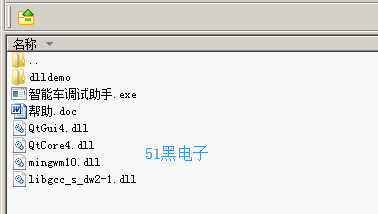

智能车调试助手.zip
