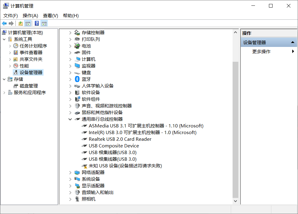

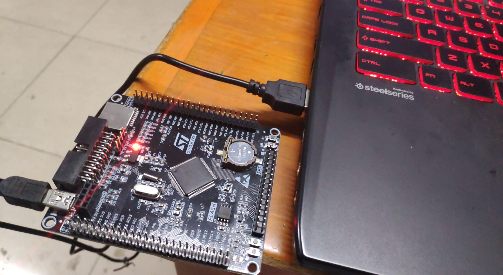

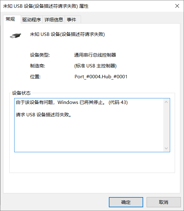

电脑无法识别stm32f407vet6
我买了一块stm32f407vet6,但是用usb线插在电脑上电脑识别不了
第一次接触单片机,还什么都不懂,谁能帮帮我吗

这款应该没有ch340芯片,用编程器来玩
ID:160500 发表于 2019-6-30 09:29 | 只看该作者
识别不了是因为没有给stm32f407写入usb驱动程序,现在你这种情况写入程序要使用JTAG接口,可以用ST-LINK、J-LINK等编程器写入。

那个USB口一般是STM32的USB口,不能用做下载固件用(自己做高级的bootloder后可以用这个接口下载固件),下载固件后STM32可以作为主机或者从机(根据STM32装的程序来定),那个USB口才能跟电脑或者U盘/鼠键之类的通讯,默认可能那个芯片不带固件,接到电脑就提示不能识别的设备了。
所以,首先你需要做的是先下载个固件给STM32,那就找找有没有赠送的J-LINK/ST-LINK下载器,

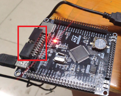

ID:94031 发表于 2019-6-29 15:04 | 只看该作者
要找JLINK、STLINK通过红框口给stm32f407vet6下载程序。
