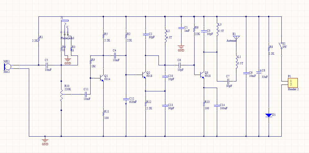

哪位大神能讲解一下这张电路图啊!能实现什么功能怎么实现的啊

这图应该是无线话筒

FM无线话筒,七八十年代挺流行的电子制作

一个传统的话筒内部运放原理图
