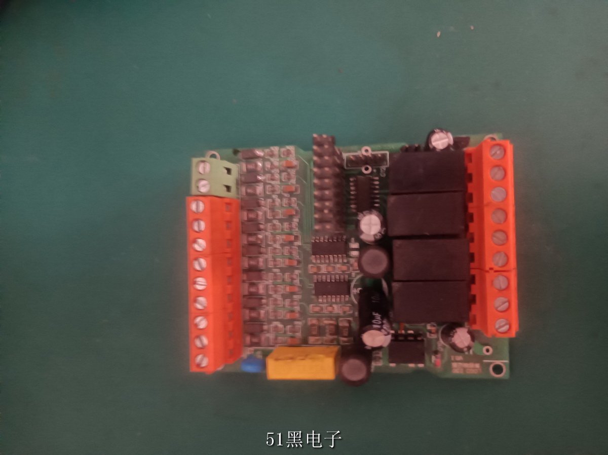

    多年对西门子LOGO! nano PLC研究,写了LOGO!模拟器;在Windows和8052上运行。

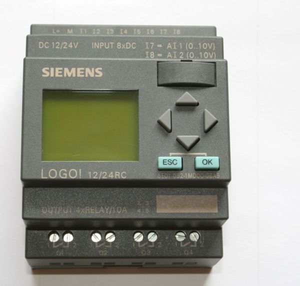

什么是LOGO!
SiemensLogoHw.jpg LOGO!实物。
LogoComfortSoft.png /LOGO编程软件。

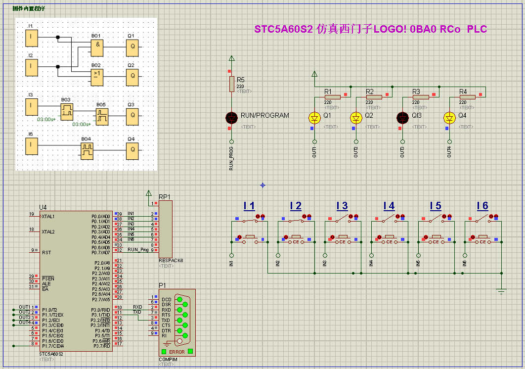

电路图

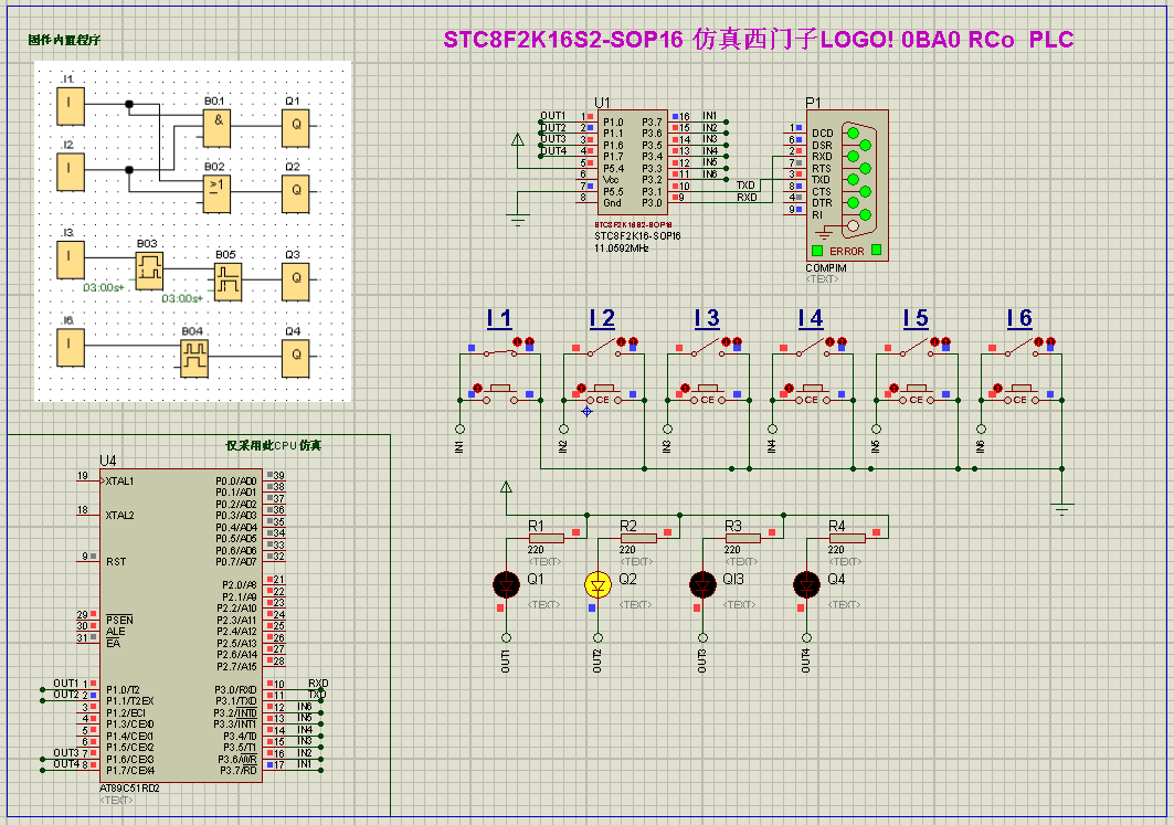

    可以依据Proteus中的电路图,制作自己的LOGO!,输入输出请根据需要自行设计电路。
    提供的固件包含默认测试电路图,电路图见仿真文件:

Logo0BA0_STC5A60_RAM.hex
    对应:LOGO!0BA0(STC5A60S2).DSN仿真  、 STC5A60S2物理单片机
Logo0BA0_Proteus_RAM(STC8F2K16S2-SOP16).hex
    对应:LOGO!0BA0(STC8F2K16S2-SOP16) .DSN仿真
Logo0BA0_STC8F2K_RAM.hex
    对应:STC8F2K16S2-SOP16 物理单片机

    3.Proteus仿真的串口在编程时不稳定,下载、上传程序测试请烧录到对应的单片机或使用Windows模拟器。

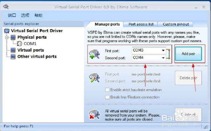

仿真串口方法
   Windows模拟程序和Proteus仿真串口请使用[Virtual Serial Ports Driver] 和LogoComfortSoft 编程端口关联。
首先在网上搜索下载相应的软件,并且正确安装。

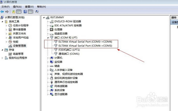

运行虚拟串口程序,配置虚拟串口,这里我增加COM3,COM4两个虚拟串口。
    增加之后,左边会出现COM3,COM4,并且在设备管理器的端口中也可以看到这两个相互连接的端口。
如本例,windows模拟程序和Proteus仿真串口请使用Com3,LogoComftSoft 编程端口使用Com4。

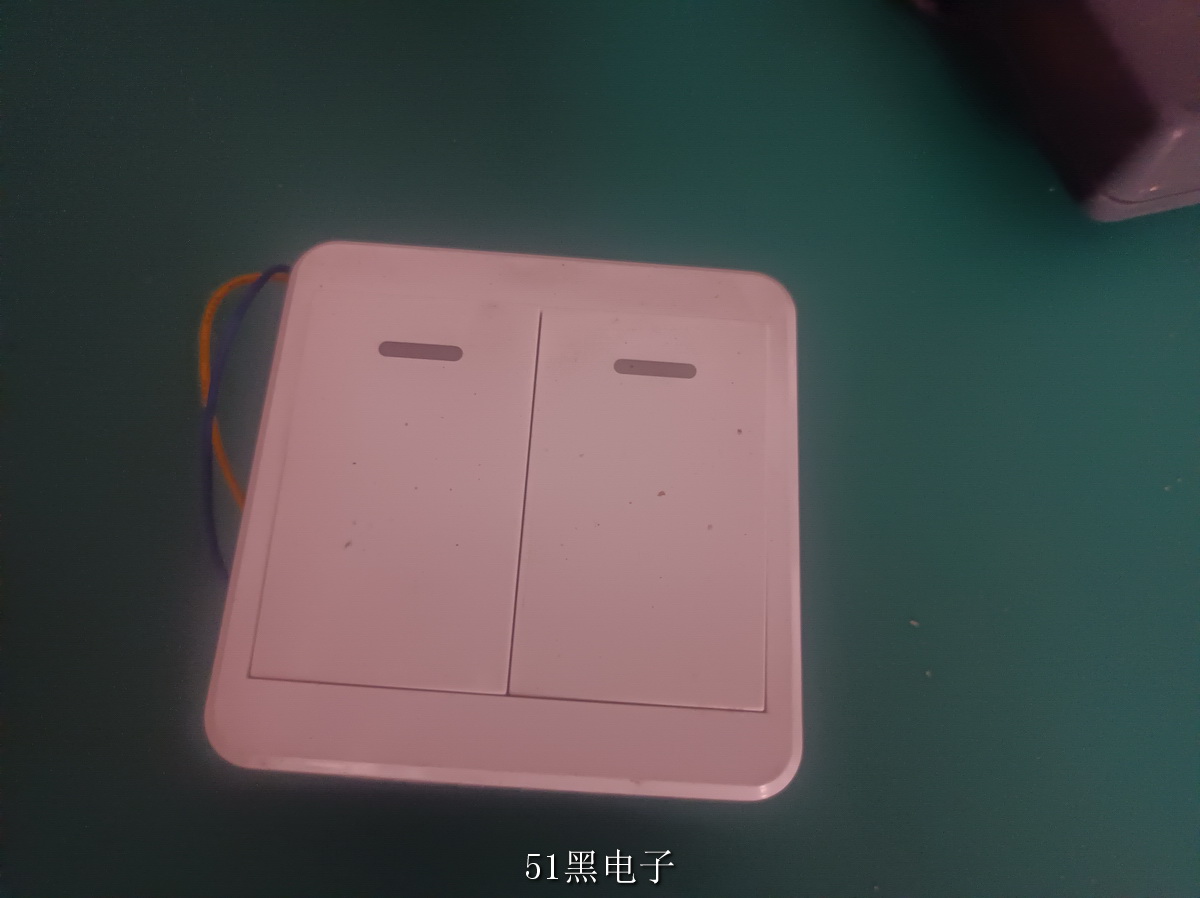

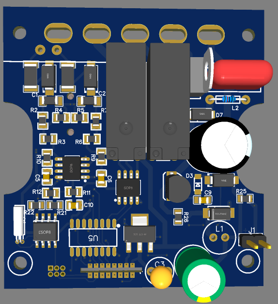

ID:165786 发表于 2024-2-1 09:01 | 只看该作者
86板电路反面
86板电路正面
AC220V供电和IO,两个面板按键I1,I2;I3和I4接线引出;两个5A继电器输出。有实时钟,预留无线联网模块。H3为编程口。
