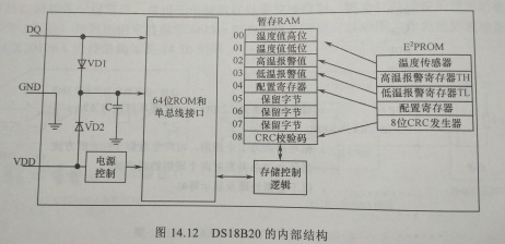

  • 测量范围:-55~125℃(在-10~85℃范围内测量误差为±0.5℃;12位分辨率时,最多750ms完成温度值的数字转换,温度分辨率为0.0625
结构:该器件有3个引脚:输入/输出引脚及电源和地;内部有三个主要器件:64位ROM、温度传感器和报警触发器。
  • 电源连接:该器件可由外部5V电源VDD供电,也可以从单总线上取得电源。
图1.2 DS18B20内部结构
图1.3 DS18B20封装图
