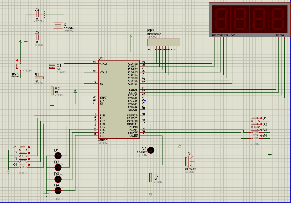

单片机四路抢答器程序,按键没有反应? 求帮助
仿真的图
为什么按照程序只能实现按下开始键就倒计时,按K1,K2,K3,K4没反应的,?
下面是程序:

ID:558309 发表于 2019-6-29 10:59 | 只看该作者
你这LED灯接错了吧,共阳极一端不应该是VCC吗,你怎么接地了
ID:558309 发表于 2019-6-29 11:00 | 只看该作者
电路有问题,程序你再查查吧
ID:96682 发表于 2019-6-29 23:20 | 只看该作者
没反应复位电路是罪魁祸首, LED 电路也有问题,实物上蜂鸣器少拿 SPEAER 代替
