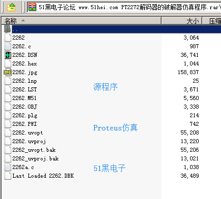

PT2262/2272无线遥控解码器仿真程序315-433M供大家学习之用!!!
//针对PT2272解码器的破解器程序,315M发射系统

全部资料51hei下载地址:
PT2272解码器的破解器仿真程序.rar (97.09 KB, 下载次数: 112)
