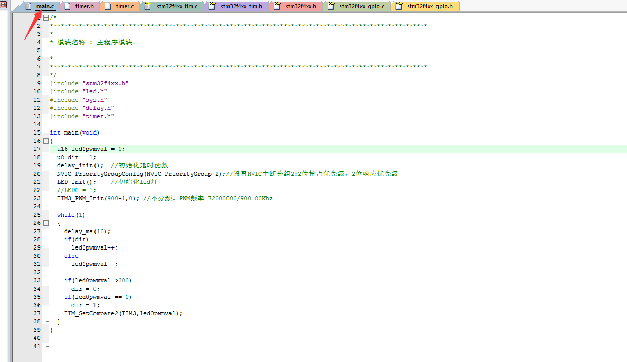

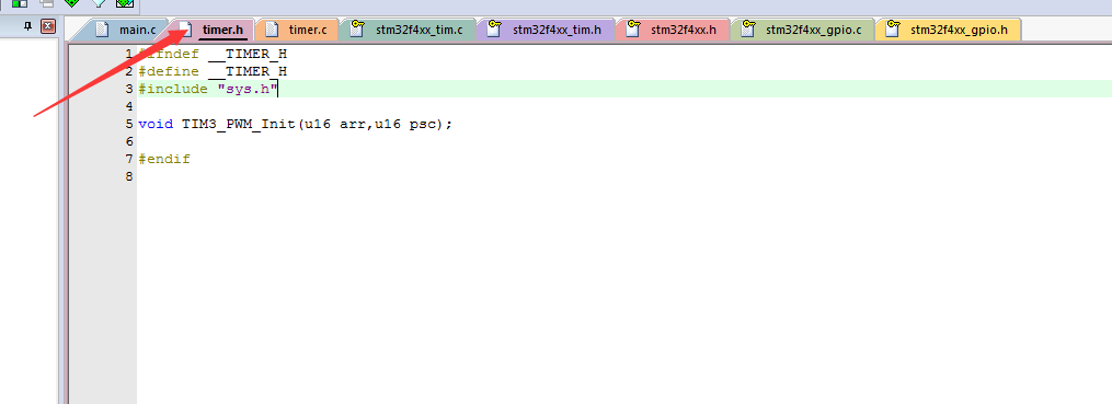

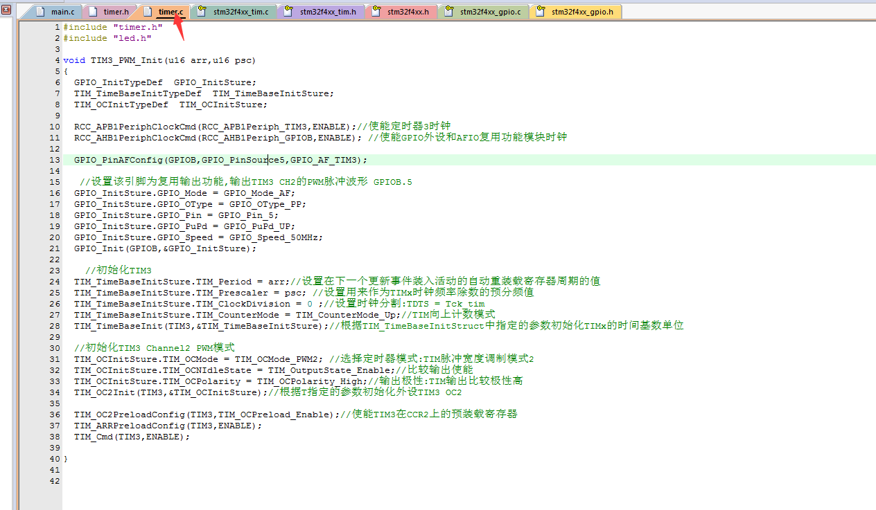

使用的是STM32F407系列开发板,实现的功能是PWM脉冲,LED灯由亮变暗,由暗变亮,现在编写完成,测试的时候没有成功,求大神帮帮忙看下小弟哪里出错了,谢谢
下面贴出代码:

ID:94031 发表于 2019-6-29 09:47 | 只看该作者
能否说说不成功的现象是怎样的。
ID:558309 发表于 2019-6-29 11:06 | 只看该作者
你定时器初始化有问题,你换成这个试试,,,TIM3_Int_Init(4999,7199);//10Khz的计数频率,计数到5000为500ms  你可以把7199换成xxx 得到的72M/(xxx+1)HZ频率,即可得到(4999+1)*(xxx+1)/(72M) (秒)

能否说说不成功的现象是怎样的。
一,LED灯没有亮,二,LED灯没有从暗到亮,从亮到暗的过程
ID:573052 发表于 2019-6-29 16:14 | 只看该作者
007 发表于 2019-6-29 11:06
你定时器初始化有问题,你换成这个试试,,,TIM3_Int_Init(4999,7199);//10Khz的计数频率,计数到5000为50 ...
试了也是一样的,但是我把GPIO_InitSture.GPIO_Mode = GPIO_Mode_AF;复用功能换成输出功能,LED灯就亮,但是没有渐暗渐亮
