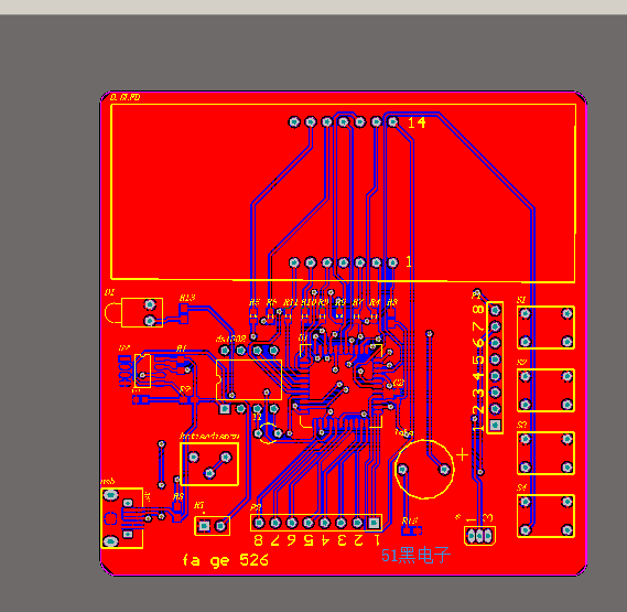

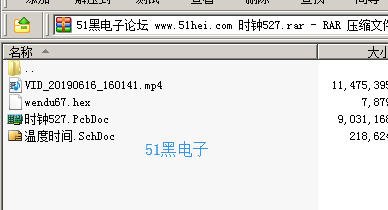

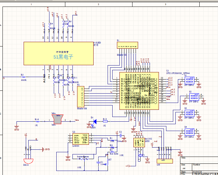

自己做的温度时间显示,用的是很大的数码管做的,显示很清楚,,DS1302晶振的脚接错了,用的话需要自己手动改下 ,其他都试过了,OK 废话不多说   我就直接上PCB文件   单片机用的是15F2K60S2  数码管用的是o.8寸红色,原理图和PCB和hex我都上传在里面了。程序是我自己编的,希望大家多多支持,源码不公开
全部资料51hei下载地址(缺少源码):
时钟527.rar (18.85 MB, 下载次数: 44)

1302时钟芯片太差了,基本不实用。换成3231比较好

15F2K60S2 和 stc15W408AS 可以换吗
ID:392670 发表于 2020-2-2 21:06 | 只看该作者
如果换成12cr887程序复杂吗?1302几乎都不准。
