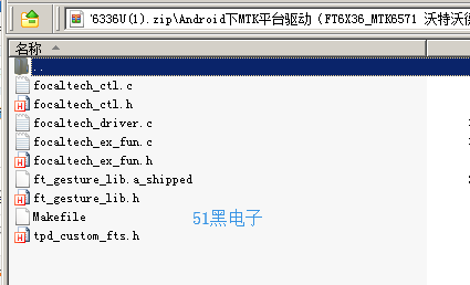

全部资料51hei下载地址:
Android下MTK平台驱动FT6336U(1).zip (35.05 KB, 下载次数: 37)
