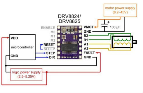

由于项目需要用到步进电机,因此我在淘宝购入drv8825模块
mcu用的是stm8,代码已经调通,电机能够比较安静且震动非常小地低速运行。
但是在自己做的pcb板子上运行的时候电机出现打嗝现象,震动比较大,而且有些噪音(代码都是在成品模块上调通的,没任何问题)

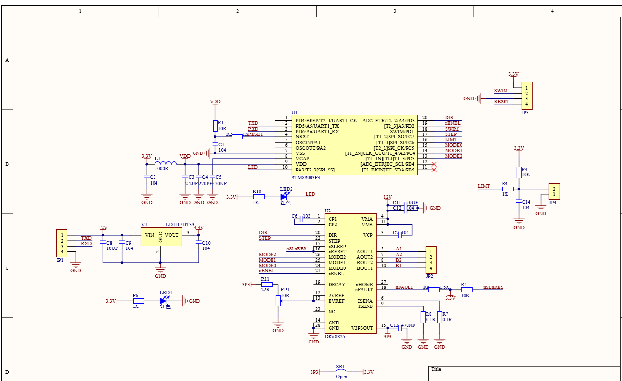

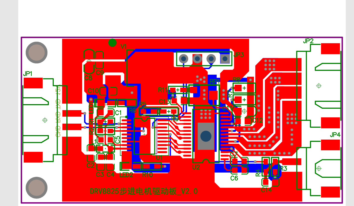

具体原理图和pcb在下图
恳请有经验的大佬能够指点迷津,如能解决必有重谢!!!!!!!!!!!!
ID:207882 发表于 2019-7-2 23:15 | 显示全部楼层
有没有试着DRV8825跟MUC的地隔离一下
ID:207882 发表于 2019-7-2 23:18 | 显示全部楼层
DRV8825试着跟muc的地隔离一下,,或者用示波器挂一下VDD,看电机转动的时候,muc电源是否稳定

ID:787948 发表于 2020-6-23 17:36 | 显示全部楼层
IsenseA和B电阻太小,导致电机电流太大,运行时你那电机肯定发热很严重
