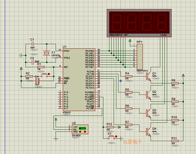

单片机温度测控系统+精度为0.1℃+4位共阳数码管显示程序+Proteus仿真
要求基本上是实现的。
温度测控显示系统
设计功能要求:
(1) DS18B20为温度传感器,实时采样温度;温度测量精度:±0.1℃。
(2) 4位LED数码管主要用于显示温度。
(3) 无任何键按下,4位LED数码管显示时分,初值显示09:09。
(4)按键K1按下,数码管显示本机测量的温度值。
希望可以得到采纳!

所有资料51hei提供下载:
温度.rar (23.68 KB, 下载次数: 128)
收藏收藏8 分享淘帖 顶 踩

ID:853006 发表于 2020-12-2 12:58 | 只看该作者
用这个源程序生成的.hex能直接烧到实物里么
ID:853006 发表于 2020-12-3 18:32 来自触屏版 | 只看该作者
数码管一直不亮是为什么
