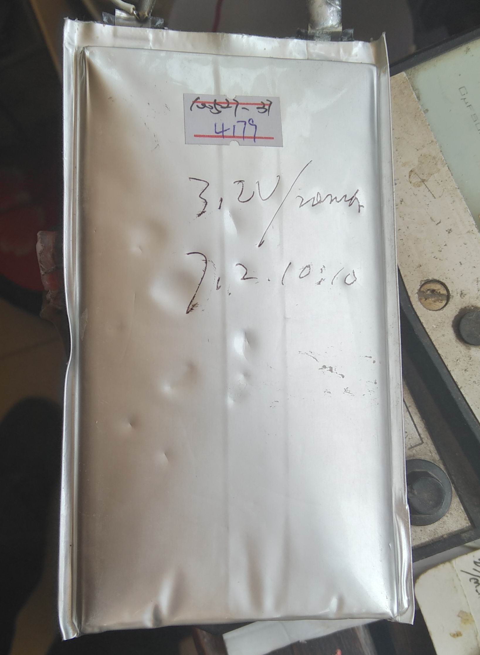

铁锂电池(标称3.2V)和锂电池(标称3.7V)哪个好?
铁锂电池充电限制电压是多少V?电池胀气还能用吗?

你这个胀得还不厉害,我一部手机胀到把屏幕都挤碎了,自然是不能再使用了.3.2和3.7是不同材料的锂电池保护电压自然也不同.

这2种电池的优缺点不同,简单的说:同样重量的电池,铁锂容量低,但是循环次数多。注意2者充放电压不一样,过充或是过放都会怀孕,轻者容量下降,严重的就牺牲了。
