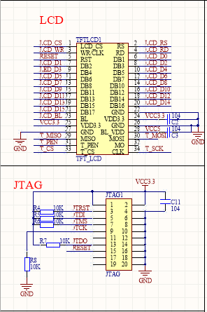

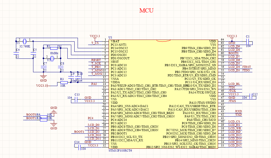

基于STM32F103空气净化器程序 PCB文件全开源
基于stm32f103rct6 芯片做的空气净化器。可以测温湿度,CH2O,PWM控制风扇,所有程序 原理图开源供大家共享学习。 部分原理图详情下载。程序+PCB+原理图开源

请教下 这个LCD 是什么型号的屏幕
ID:419801 发表于 2019-7-4 11:38 | 只看该作者
不错,值得参考
ID:566416 发表于 2019-7-8 15:25 | 只看该作者
月明强 发表于 2019-7-4 09:21
请教下 这个LCD 是什么型号的屏幕
2.8英寸TFT

有点小问题请教一下:
(1)程序的keil是那个版本的?
(2)原理图及PCB的器件清单可以分享一下吗?从图中有些器件看不出来,自己想手工焊接学习一下。
(3)图中呢个引脚控制的风扇?看不出来。
