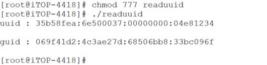

2 通过文件流获取 ID
将 readuuid.c 使用 SSH 软件拷贝到 Ubuntu 下。如下图所示,使用命令
“arm-none-linux-gnueabi-gcc -o readuuid readuuid.c -stati”编译 readuuid.c,如下图
所示,使用命令“ls”可以看到生成了 readUID 可执行文件,如下图所示。
编译出的二进制文件,在开发板上运行,如下图所示。
